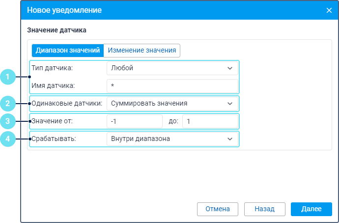

Значение датчика
Для этого типа уведомлений доступно два способа контроля:
  • Диапазон значений — позволяет указать диапазон значений датчика, чтобы контролировать, попадают ли в него полученные значения;
  • Изменение значения — позволяет указать одно значение, чтобы контролировать, превышают ли его полученные значения.
С помощью уведомления нельзя контролировать значения датчиков, в которых используются параметры из предыдущих сообщений. В этом случае уведомление не сработает.
Для способа Диапазон значений выполните следующие шаги:
  1. В выпадающем списке выберите тип датчика и/или в поле Имя датчика укажите маску его имени, используя специальные символы (* и ?).
  2. В выпадающем списке Одинаковые датчики выберите одну из доступных опций:
    • Суммировать значения — значения всех датчиков выбранного типа и/или датчиков с одинаковой маской имени суммируются. Таким образом, перед срабатыванием уведомления учитывается сумма всех значений.
    • Считать отдельно — значения всех датчиков выбранного типа и/или с одинаковой указанной маской имени контролируются отдельно.
  3. Укажите минимальное и максимальное значения датчика.
  4. Выберите тип срабатывания:
    • Внутри диапазона — уведомление срабатывает при получении значений, которые попадают в указанный диапазон, в том числе значения, указанные в качестве минимального и максимального.
    • За пределами диапазона — уведомление срабатывает при получении значений, которые не попадают в указанный диапазон.
Для способа Изменение значения, перейдите на одноименную вкладку справа и повторите шаги 1—2 из инструкции выше. В поле Дельта укажите разницу, при превышении которой должно сработать уведомление. Значения датчика могут изменяться как в бóльшую, так и в меньшую сторону, поскольку с указанной дельтой сравнивается модуль (например, |12 − 10| = 2 и |10 − 12| = 2).
