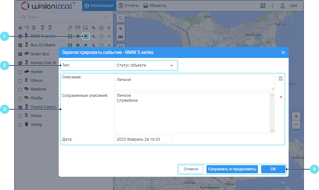

Регистратор событий активируется кнопкой на панели мониторинга . Если такой кнопки нет, то она может быть подключена в настройках панели мониторинга.
В выпадающем меню выберите нужный тип события:
Заполните необходимые поля и нажмите ОК. Если для одного объекта необходимо зарегистрировать несколько событий, нажмите Сохранить и продолжить. Запись будет внесена в журнал (в левом нижнем углу диалога появится соответствующая надпись), после чего можно перейти к регистрации следующего события.

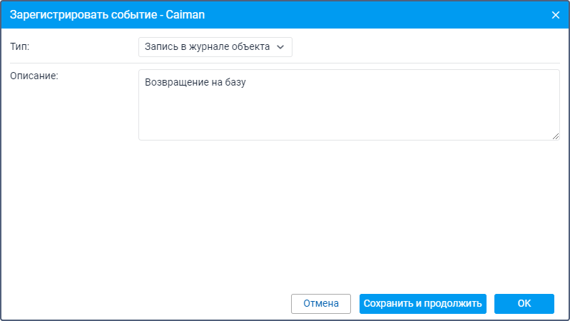

Запись в журнале объекта
При помощи этой опции можно внести в журнал (лог) объекта текстовую запись любого содержания. Она будет храниться в базе данных объекта как произвольная запись и будет датирована временем создания этой записи. Такого рода записи могут быть просмотрены в сообщениях (тип сообщений Журнал) и в отчетах по объекту (таблица Журнал).

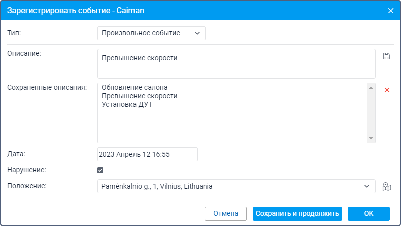

Произвольное событие
Для регистрации произвольного события введите его описание, дату и положение. Чтобы добавить местонахождение в поле Положение нажмите на иконку  справа от него. На появившейся карте дважды щелкните по необходимому месту. Адрес определяется по картам, выбранным в качестве источника геоданных в настройках пользователя. Кроме того, положение можно ввести вручную. Чтобы очистить поле, удалите адрес.
Описание зарегистрированного события можно сохранить. Для этого нажмите на иконку Сохранить справа от него. Сохраненное описание появится в списке ниже. Чтобы выбрать уже имеющееся описание, щелкните по нему. Для удаления описания из списка, выделите его и нажмите на иконку Удалить.
Если отметить опцию Нарушение, то событие будет регистрироваться в истории объекта в качестве нарушения, если не отмечать — в качестве простого события. Таким образом, в зависимости от данного выбора событие будет отображено в отчете по событиям или нарушениям.

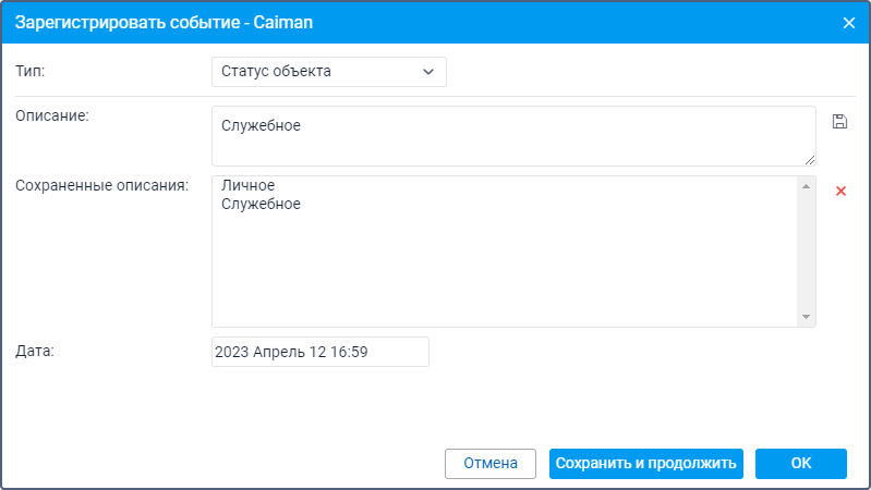

Статус объекта
При помощи этой функции регистрируется какое-либо состояние объекта, которое потом можно вывести в отчеты. Например, при использовании автомобиля в личных и служебных целях можно регистрировать начало личного или служебного использования автомобиля.
Чтобы зарегистрировать статус объекта, введите описание (можно использовать ранее введенные и сохраненные) и при необходимости измените дату и время статуса.
Статусы могут устанавливаться автоматически (например, при въезде в геозону).
Колонка Статус доступна в табличных отчетах Поездки, Моточасы, Поездки между геозонами и Стоянки.

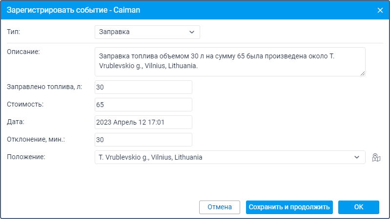

Заправка
На панели мониторинга вы можете регистрировать заправки топливных баков наблюдаемых объектов, чтобы впоследствии получать данные по ним в отчетах. Регистрация заправок вручную позволяет контролировать расхождения в объемах заправок по документам и по факту (при наличии датчика уровня топлива) и сопоставлять количество потребленного топлива с нормами расхода.
Для регистрации заправки выберите соответствующее событие в выпадающем списке и заполните необходимые поля.
Введите объем заправленного топлива и стоимость заправки. Дробные значения (до сотых) также могут быть использованы для указания стоимости и объема топлива. Для их введения используйте в качестве разделителя точку. Например, чтобы зарегистрировать стоимость в 77 рублей 88 копеек, надо ввести 77.88.
Введенные значения будут автоматически добавлены в поле Описание. При необходимости вы можете отредактировать это поле вручную. Далее введите дату и время заправки, возможное отклонение от указанного времени в минутах и уточните положение.
Зарегистрированные заправки участвуют в следующих табличных отчетах: Заправки, События, Стоимость эксплуатации.

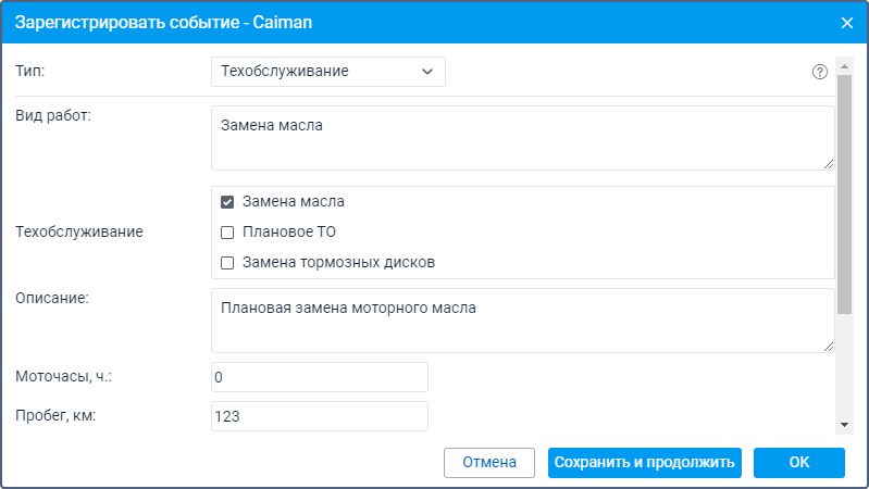

Техобслуживание
Для регистрации техобслуживание выберите соответствующее событие в выпадающем списке и заполните необходимые поля.
Введите следующие данные:
  • наименование вида работ (впишите вручную либо выберите из списка ниже),
  • описание,
  • показания счетчиков моточасов и пробега на данный момент (по умолчанию выводятся текущие показания счетчиков, однако данные можно отредактировать),
  • стоимость и длительность обслуживания (выберите тип временного интервала из выпадающего списка),
  • дату (по умолчанию выводятся текущие дата/время, однако данные можно отредактировать),
  • положение.
В поле Пробег нельзя указать значение, превышающее 2147483 км.
В верхней части диалога отображается список интервалов техобслуживания, которые находятся на вкладке Техобслуживание в настройках данного объекта. Отметьте те виды технического обслуживания, которые были осуществлены. Это нужно для того, чтобы по данным видам техобслуживания произошло обнуление интервала и отсчет дней/моточасов/километров начался заново. Учтите, что при выборе какого-либо интервала техобслуживания меняется содержимое поля Вид работ.
