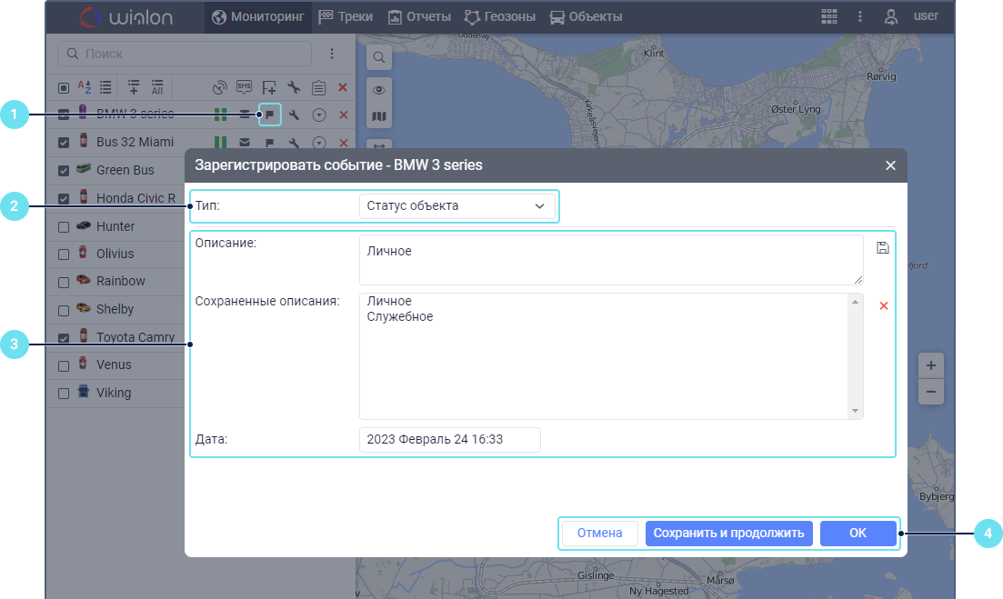

Чтобы внести запись в журнал объекта или зарегистрировать для него событие, сделайте следующее:
  1. В рабочем списке на вкладке Мониторинг щелкните по иконке напротив необходимого объекта. Если иконка не показывается, включите опцию Регистрация событий в настройках опций мониторинга.
  2. Выберите тип: запись в журнале объекта или одно из доступных событий.
  3. Заполните остальные поля. Набор полей зависит от выбранного типа (см. ниже).
  4. Нажмите на Сохранить и продолжить, чтобы зарегистрировать запись или событие и перейти к добавлению следующего, или нажмите ОК, чтобы сохранить изменения и закрыть окно.
Единицы измерения, используемые в окне регистрации событий, зависят от системы мер объекта.
Зарегистрированные события и записи нельзя редактировать. Их можно только удалить из истории объекта на вкладке Сообщения. Для этого необходимо право доступа Удаление сообщений на объект.

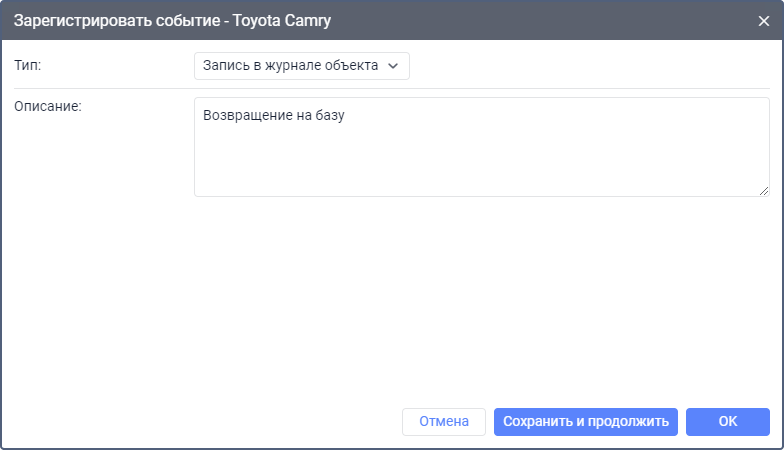

Запись в журнале объекта
Выберите этот тип, чтобы внести в журнал объекта текстовую запись любого содержания. Она сохраняется как произвольная запись, датированная временем ее создания.
Зарегистрированные записи можно увидеть в сообщениях типа Журнал и в одноименной таблице отчета.

Статус объекта
Выберите этот тип, чтобы зарегистрировать какой-либо статус объекта. Например, вы можете фиксировать начало личного или служебного использования автомобиля.
Для регистрации статуса укажите следующие параметры:
Параметр
Описание
Описание
Название и/или описание статуса. Введенное описание можно сохранить, чтобы в дальнейшем использовать его при регистрации статусов для этого и других объектов. Чтобы сохранить описание, нажмите на иконку  справа от его поля.
Чтобы использовать сохраненное описание, щелкните по нему в списке. Чтобы удалить сохраненное описание, щелкните по нему и нажмите на иконку .
Дата
Дата и время события. Указываются с помощью календаря. По умолчанию показываются текущие дата и время.
Статусы могут фиксироваться автоматически с помощью уведомлений со способом действия Зарегистрировать статус объекта (например, при въезде в геозону).
Зарегистрированные статусы можно увидеть в таблицах отчетов События и Хронология. Кроме того, колонка Статус доступна в таблицах Поездки, Незавершенные поездки, Моточасы, Поездки между геозонами и Стоянки.
