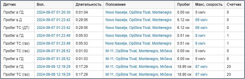

Этот отчет показывает результаты работы датчиков типа Счетчик. В шаблоне необходимо задать маску имени счетчика либо отметить Все датчики. Таблица может состоять из столбцов, описанных ниже.
СтолбецОписание
ДатчикИмя датчика.
Вкл.Время включения.
Откл.Время выключения.
ДлительностьПродолжительность работы.
Общее времяВремя от включения до выключения датчика. Рекомендуется использовать этот столбец вместе с группировкой или строкой Итого. Если в таблице настроена строка Итого, то в ней показывается все время, которое прошло от начала первого включения датчика до окончания его последнего включения.
ПоложениеМестоположение в момент отправки данных.
ПробегПробег за промежуток времени работы.
Пробег (скорректированный)Пробег с учетом коэффициента, выставленного в свойствах объекта на вкладке Дополнительно.
Ср. скоростьСредняя скорость на этом промежутке.
Макс. скоростьМаксимальная скорость на этом промежутке.
СчетчикЗначение датчика счетчика. По умолчанию округляется до целого числа.
Геозоны/ОбъектыСтолбец, содержащий названия геозон или объектов, с которыми было зафиксировано пересечение в течение заданного интервала. Геозоны и объекты, взаиморасположение с которыми необходимо учитывать, указываются в параметрах фильтрации. Если на каком-либо интервале сработавших геозон или объектов несколько, то в отчет выводится имя наименьшей по площади геозоны или объекта с наименьшим радиусом приближения. В случае если размеры совпадают, выводятся все.
ВодительИмя водителя, если таковой был идентифицирован.
ПрицепИмя прицепа, если он был назначен.
ШтрафШтрафные баллы по различным критериям качества вождения.
ОценкаЗначение штрафа, пересчитанное на десятибалльную систему оценки.

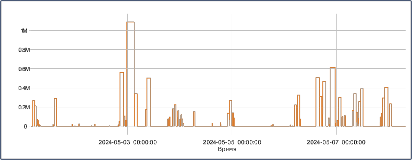

Показания счетчика могут быть визуализированы на графике, который показывает интервалы активности счетчика и его значение. Подробнее о графиках можно узнать здесь.
