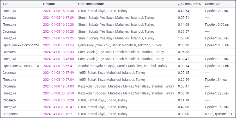

Отчет по хронологии дает информацию о действиях и изменении состояния объекта на протяжение некоторого периода времени. В отличие от большинства таблиц, которые посвящены какому-то конкретному состоянию (стоянкам, датчикам, поездкам и т. п.), в данную таблицу объединяются явления разного рода, что позволяет увидеть полную картину передвижения.
В разделе Содержимое таблицы настроек шаблона необходимо выбрать информацию, которая должна показываться в таблице:
  • Поездки,
  • Стоянки,
  • Остановки,
  • Моточасы,
  • Заправки,
  • Сливы,
  • События,
  • Водители,
  • Прицепы,
  • Превышение скорости,
  • Потеря связи,
  • Срабатывание датчика.
Для последнего пункта также стоит указать маски датчиков, которые должны попасть в отчет. Следует отметить, что в формировании данной таблицы участвуют только датчики цифрового типа.
Для формирования таблицы отчета могут быть выбраны столбцы, описанные ниже.
СтолбецОписание
ТипПоездка, стоянка, остановка, моточасы, заправка (или зарег. заправка), слив, событие (или нарушение), водитель, потеря связи, датчик.
НачалоВремя из сообщения, предшествующего тому, в котором было зафиксировано начало данного состояния.
Нач. положениеМестоположение объекта в начальный момент.
КонецКогда был зафиксирован конец данного состояния.
Кон. положениеМестоположение объекта в конечный момент.
ДлительностьСколько длилось данное состояние.
ОписаниеВ данной графе даются дополнительные пояснения. Для поездок и превышений скорости — пробег, для моточасов — длительность, для заправок и сливов — объем топлива и название датчика, для событий и нарушений — текст уведомления, для водителей — назначение/снятие водителя и его имя, для датчика — активация/деактивация датчика и его название.
