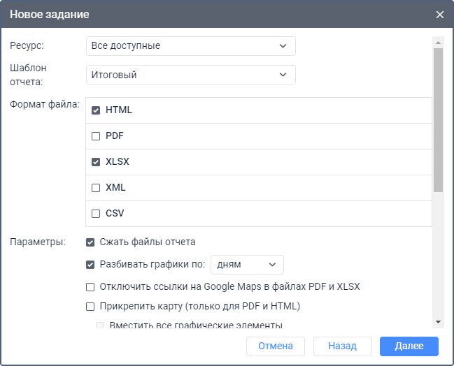

Ресурс*
В выпадающем списке выберите ресурс, в котором хранится необходимый шаблон отчета. Чтобы увидеть шаблоны из всех доступных ресурсов, выберите вариант Все доступные.
Шаблон отчета*
Выберите необходимый шаблон отчета. В списке показываются только те шаблоны, которые принадлежат выбранному ресурсу.
Формат файла*
Выберите один или несколько форматов файлов: HTML, PDF, Excel, XML, CSV. При выборе формата PDF можно указать ориентацию, формат и ширину страниц. При выборе формата CSV можно указать кодировку и разделитель, а также включить или отключить отображение заголовков столбцов. Подробнее о форматах отчета читайте на странице Экспорт отчета в файл.
Параметры
Укажите дополнительные параметры отчета. Они аналогичны параметрам, которые доступны при экспорте отчета в файл.
