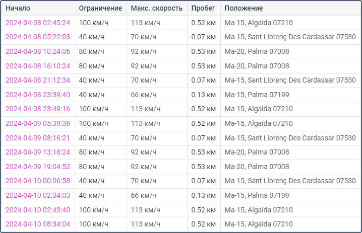

В этом отчете показываются интервалы превышения скорости. Скоростной предел зависит от метода определения превышения, выбранного в свойствах объекта на вкладке Дополнительно.
В отчет могут быть включены столбцы, описанные ниже.
СтолбецОписание
НачалоДата и время, когда было зафиксировано превышение установленной скорости.
ПоложениеМестоположение устройства в момент превышения скорости.
ДлительностьВременной интервал, в течение которого объект двигался с превышением скорости. Если превышение определено по одному сообщению, то в строке пишется 00:00. Для того чтобы превышение скорости определялось в том числе по одному сообщению, в дополнительных настройках объекта в качестве минимального времени превышения необходимо указать 0.
Общее время
Время от начала до конца превышения скорости. Рекомендуется использовать этот столбец вместе с группировкой или строкой Итого. Если в таблице настроена строка Итого, то в ней показывается все время, которое прошло от начала первого до конца последнего превышения скорости.
Макс. скоростьМаксимальная скорость, зафиксированная на всем интервале превышения скорости.
ОграничениеСкоростное ограничение на данном участке дороги либо в настройках объекта.
ПробегРасстояние, на которое объект переместился, на интервале превышения скорости.
Пробег (скорректированный)Пробег с учетом коэффициента, выставленного в свойствах объекта на вкладке Дополнительно.
Начальный пробегПоказания датчика пробега на момент начала превышения. Если сохранение параметра пробега не производилось на отчетном интервале, то отсчет пробега будет происходить с нуля.
Конечный пробегПоказания датчика пробега на момент окончания интервала превышения.
Ср. скоростьСредняя скорость на всем интервале превышения скорости.
ВодительИмя водителя, если таковой был идентифицирован.
ПрицепИмя прицепа, если он был назначен.
Кол-воКоличество превышений на интервале времени.
ИзображениеИзображения, полученные от объекта. Просмотр изображений в отчетах и доступные при этом функции описаны здесь.
К отчету по превышению скорости может быть применена фильтрация интервалов по длительности, пробегу, водителю и по геозонам/объектам.

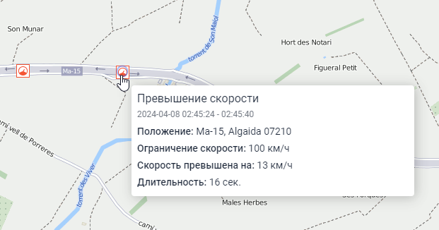

В дополнение к отчету места превышения скорости могут быть отмечены на карте специальными маркерами:
