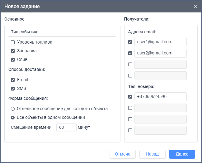

При создании задания доступны следующие настройки:
НастройкаОписание
Тип события
Выберите, информацию о каком событии вы хотите получать: уровень топлива, заправка или слив. Можно выбрать несколько.
Заправки и сливы определяются в соответствии с настройками топливных датчиков.
Информация о заправках и сливах отправляется только в том случае, если они обнаружены.
Данные об уровне топлива отправляются при любых обстоятельствах. При этом учитываются показания только датчика уровня топлива, а датчики расхода топлива (ДАРТ, ДМРТ, ДИРТ) игнорируются. Если данных об уровне топлива нет, то на электронную почту приходит сообщение с текстом Уровень топлива неизвестен.
Способ доставки
Выберите способ получения информации: SMS или/и электронная почта. Справа в разделе Получатели необходимо указать телефонный номер и адрес электронной почты получателя соответственно. Телефонный номер указывается в международном формате.
Для отправки SMS-сообщений в свойствах пользователя должна быть включена опция Может отправлять SMS.
Для отправки электронных писем в свойствах тарифного плана необходимо указать адрес электронной почты, с которого должны отправляться системные сообщения.
Чтобы отменить отправку информации на какой-либо добавленный телефон или адрес, снимите галочку слева от него. Кроме того, получатель электронных писем может отписаться от них самостоятельно, пройдя по ссылке внизу письма. При этом в настройках задания автоматически снимается галочка слева от его электронной почты. Если все указанные получатели отписались от рассылки, а в настройках задания не указано ни одного телефона, то задание автоматически выключается.
Форма сообщенияЕсли для задания выбрано несколько объектов, то в этом разделе вы можете указать, должна ли информация о топливе отправляться в отдельном сообщении для каждого объекта или в одном общем сообщении.
Смещение времениВ этом поле вы можете указать, на какое количество минут должен быть расширен интервал, за который анализируются сообщения для поиска заправок и сливов топлива. Время начала интервала смещается на более раннее на указанное количество минут (см. подробнее Интервалы заданий). Эта опция позволяет учитывать сообщения из «черного» ящика.
