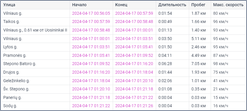

Посещенные улицы
Этот отчет показывает, какие улицы были посещены за указанный период времени. В качестве улиц также определяются и автодороги, трассы и другие места с доступной адресной информацией.
В таблицу могут быть включены столбцы, описанные ниже.
СтолбецОписание
УлицаНаименование улицы/места, которое посетил объект.
Нач. положениеАдрес, где было зафиксировано первое сообщение с данной улицы. Он может совпадать с предыдущей графой либо содержать более подробную информацию, например, кроме названия улицы может быть указан еще и номер дома.
НачалоВремя начала движения по улице.
КонецВремя конца движения по улице.
ДлительностьОбщая продолжительность времени пребывания на данной улице.
ПробегРасстояние, пройденное по данной улице.
Пробег (скорректированный)Пробег с учетом коэффициента, выставленного в свойствах объекта на вкладке Дополнительно.
Ср. скоростьСредняя скорость движения по этой улице (вычисляется как расстояние, пройденное по улице, деленное на время пребывания на улице).
Макс. скоростьМаксимальная скорость движения по этой улице. О подсчете скорости читайте здесь.
Количество улицКоличество улиц, посещенных за определенный интервал времени (целесообразно, если есть группировка по годам/месяцам/неделям/дням/сменам).
При щелчке по синей строке в таблице на карте можно переместиться к месту, где объект попал на улицу или покинул нее, или где была достигнута максимальная скорость.
Иногда в ячейках кроме названия улицы может не содержаться никакой информации. Это означает, что на данной улице было получено всего одно сообщения, а потому длительность нахождения на ней, пробег, а также среднюю и максимальную скорость определить затруднительно.
