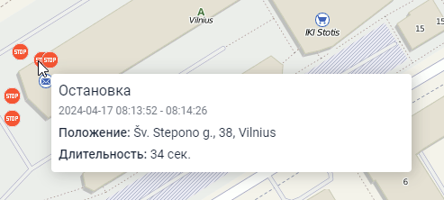

Остановкой считается интервал, на котором скорость была ниже значения из поля Минимальная скорость движения, но длительность которого была меньше, чем значение из поля Минимальное время стоянки на вкладке Детектор поездок. При определении остановки поездка не прерывается. Остановки могут фиксироваться на светофорах, перекрестках, в пробках и т. п.
Если приходит несколько сообщений с незначительной скоростью подряд, то они объединяются в одну остановку. Если суммарное время таких остановок достигает Минимального времени стоянки, то они фиксируются как стоянка и не попадают в отчет об остановках.

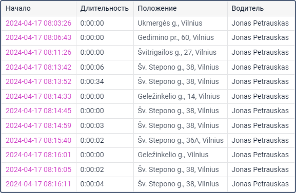

В отчет по остановкам выводятся следующие данные.
СтолбецОписание
НачалоВремя начала остановки, то есть время первого сообщения со скоростью ниже значения из поля Минимальная скорость движения.
КонецВремя конца остановки, то есть время последнего сообщения со скоростью ниже значения из поля Минимальная скорость движения.
ДлительностьВремя между началом и концом остановки.
Общее времяВремя от начала до конца остановки. Рекомендуется использовать этот столбец вместе с группировкой или строкой Итого. Если в таблице настроена строка Итого, то в ней показывается все время, которое прошло от начала первой остановки до окончания последней.
Время междуВремя, которое прошло от окончания предыдущей остановки до начала текущей (определяется, начиная со второй остановки).
ПоложениеМестоположение объекта в момент остановки. При отсутствии адресной информации в этой графе ставятся прочерки.
КоординатыКоординаты объекта в момент остановки (в десятичных градусах).
ВодительИмя водителя, если таковой был идентифицирован.
ПрицепИмя прицепа, если он был назначен.
СчетчикПоказания датчика счетчика.
Кол-воКоличество остановок (целесообразно при группировке строк по годам/месяцам/неделям/дням/сменам или для отчетов по группам объектов).
Ср. весСреднее значение веса за время остановки.
Мин. весМинимальное значение веса за время остановки.
Макс. весМаксимальное значение веса за время остановки.
Нач. весЗначение веса в начале остановки.
Кон. весЗначение веса по окончанию остановки.
ИзображениеИзображения, полученные от объекта. Просмотр изображений в отчетах и доступные при этом функции описаны здесь.

Этот тип отчета удобно использовать в сочетании с маркерами остановок на карте.
