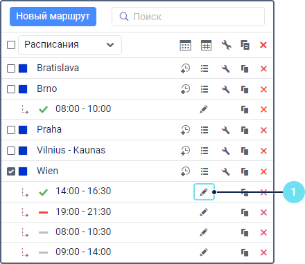

Чтобы создать рейс, сделайте следующее:
  1. Нажмите на иконку   напротив необходимого расписания.

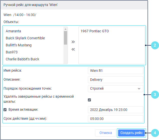

  2. Выберите объект, который должен выполнить рейс, если вы не сделали этого при создании расписания.
  3. Укажите параметры рейса. Обязательные параметры отмечены звездочкой (*).
    ПараметрОписание
    Имя рейса*Имя рейса должно содержать не менее 4 символов. При заполнении поля учитывайте правила ввода данных.
    ОписаниеОписание рейса.
    Порядок прохождения точек*Порядок прохождения контрольных точек, которого должен придерживаться водитель при выполнении рейса. См. подробнее.
    Удалять завершенные рейсы с временной шкалы
    Опция, при активации которой рейс перестает показываться на временной шкале после своего завершения. Рекомендуется оставить эту опцию включенной, чтобы на временной шкале показывались только активные рейсы и вам было легче их отслеживать.
    Вы также можете удалять рейсы с временной шкалы вручную в списке рейсов.
    Время активацииВремя, когда рейс должен начать отслеживаться. Если оно не указано, началом рейса считается вход в первую точку (если выбран строгий порядок прохождения точек) или в любую точку (в остальных случаях).
    Срок действия*Время (дни:часы:минуты), по истечении которого рейс должен принудительно завершиться и получить статус прерванного. Это время отсчитывается от времени активации рейса. По умолчанию срок действия равен суткам.
  4. Нажмите на Создать рейс.

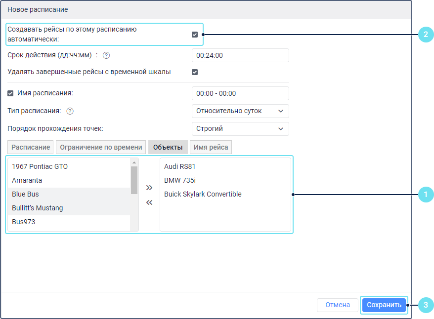

Создание рейсов автоматически
Автоматическое создание рейсов можно настроить двумя способами:
СпособОписание
С помощью опции Создавать рейсы по этому расписанию автоматически
Этот способ доступен только для расписания типа Относительно суток. Чтобы рейсы по нему создавались автоматически, сделайте следующее:
  1. В расписании выберите один или несколько объектов, которые должны назначаться на рейсы.
  2. Активируйте опцию Создавать рейсы по этому расписанию автоматически.
  3. Нажмите на Сохранить.
Впоследствии вы можете включать и выключать автоматическое создание рейсов с помощью иконки / рядом с именем расписания.
Рейсы создаются автоматически, когда до запланированного времени прибытия в первую контрольную точку остается количество минут, указанное в поле отклонения.
Если указано несколько объектов, то на рейс назначается тот, который первым покидает геозону начальной точки маршрута, независимо от выбранного порядка прохождения точек.
С помощью уведомленияЧтобы рейсы создавались автоматически, настройте уведомление со способом действия Создать рейс.

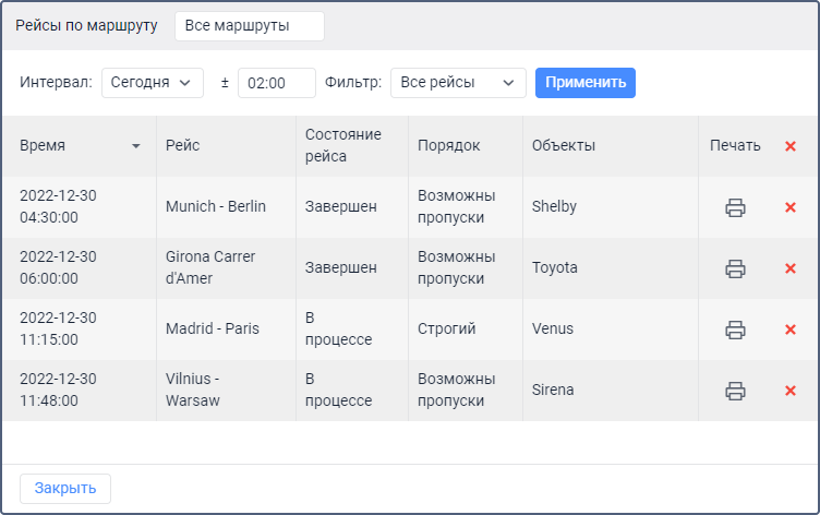

Список рейсов
Чтобы открыть список рейсов, щелкните по иконке   в строке маршрута.
Чтобы увидеть рейсы за определенный период времени, выполните следующие шаги:
  1. Выберите интервал, за который вы хотите запросить информацию. Доступны следующие варианты: час, сегодня, вчера, неделя, другой. Вариант Другой позволяет указать произвольный интервал.
  2. Если вы хотите увидеть рейсы, которые заканчиваются после полуночи, в поле ± укажите время, на которое необходимо продлить выбранный интервал. Эта функция доступна для интервалов Сегодня и Вчера.
  3. Выберите в фильтре, хотите ли вы увидеть все рейсы за указанный интервал или с определенным статусом (в процессе, ожидается, завершен, планируется, прерван).
  4. Нажмите на Применить.
В результате показывается список рейсов в виде таблицы со следующими столбцами:
СтолбецОписание
ВремяДата и время начала рейса.
РейсИмя рейса.
Состояние рейса
Возможны следующие состояния рейса:
  • завершен — рейс выполнен, т. е. контрольные точки посещены в соответствии с условиями, определенными порядком их прохождения;
  • планируется — ни одна контрольная точка еще не посещена (для рейсов, созданных автоматически);
  • в процессе — время активации рейса наступило, а срок действия еще не истек;
  • прерван — срок действия рейса истек, а объект не выполнил условия, определенные выбранным порядком прохождения точек;
  • история — рейс удален автоматически через 10 дней после его активации или вручную из списка рейсов.
ПорядокПорядок прохождения контрольных точек.
ОбъектыОбъект, назначенный на рейс.
ПечатьИконка для вывода рейса на печать. Информация для печати представляет собой сводку из двух таблиц. В первой находится информация о рейсе (имя, описание, состояние, объекты, время активации, имя маршрута и расписание), во второй — о его точках (порядковый номер, адрес, время прибытия и, если активировано в расписании, отправления).
