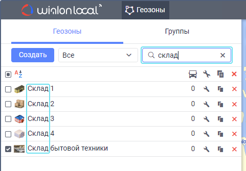

Динамический поиск
Если в списке находится очень большое количество элементов, для удобства можно воспользоваться быстрым динамическим поиском необходимого элемента. Он применяется для большинства вкладок и окон. Начните набирать имя элемента (геозоны, объекта, маршрута и т. п. — в зависимости от открытой вкладки). Имя можно набирать, начиная с любого места. Регистр не учитывается. По мере введения текста в списке будут показываться элементы, которые соответствуют запросу.

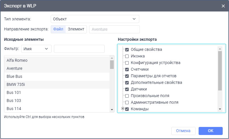

Списки множественного выбора
В таких списках можно выбрать не один элемент, а сразу несколько. Чтобы выбрать несколько элементов точечно (из разных мест списка) зажмите клавишу Ctrl и последовательно щелкните по всем необходимым элементам.
