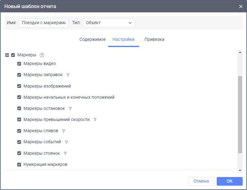

Маркеры
В этом разделе можно выбрать маркеры, которые должны показываться на карте, включить их нумерацию и настроить фильтрацию для маркеров на карте и графиках.
Доступные маркеры представлены в таблице ниже.

Для маркеров заправок, сливов, остановок, стоянок, превышений скорости и событий можно настроить фильтрацию (иконка
). Параметры фильтрации, установленные в этом разделе настроек, применяются к маркерам на карте и в графиках.
При необходимости включите нумерацию маркеров.

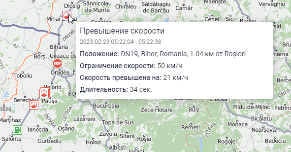

Всплывающая подсказка
Во всплывающей подсказке к иконке маркера можно увидеть, что произошло в отмеченной точке, и дополнительную информацию, если она доступна:
| Тип маркера | Информация |
Остановка, стоянка | Время начала и окончания, длительность, адрес. |
Событие, событие-нарушение | Время, текст уведомления, адрес. |
Заправка, слив | Время, объем топлива, имя датчика, согласно которому определена заправка или слив, адрес. Если для объекта настроено несколько датчиков уровня топлива, то каждому из них соответствуют отдельный маркер заправки или слива. Такой маркер имеет числовой идентификатор, который показывает, каким по счету этот датчик идет среди остальных ДУТов на вкладке Датчики свойств объекта. |
Превышение скорости | Время начала (то есть время прихода первого сообщения со значением скорости, превышающим допустимое), время окончания, длительность, адрес, ограничение скорости по методу, указанному в свойствах объекта, величина превышения скорости. |
Изображение, видео, начальное положение, конечное положение | Время, адрес. |
Если маркеры используются в отчете по группе объектов, то во всплывающей подсказке также показывается имя объекта.

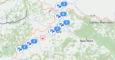

Группировка маркеров
В случае наложения друг на друга маркеры могут быть сгруппированы. Для этого активируйте опцию Группировать иконки в шаблоне отчета в разделе Карта. При количестве маркеров равном 1000 и более, их группировка включается автоматически. Сгруппированные маркеры показываются с помощью общей иконки, в которой указывается их количество. Во всплывающей подсказке к иконке можно увидеть подробную информацию о том, что произошло в отмеченной точке.
Если сгруппированных маркеров больше 100, во всплывающей подсказке перечисляются только их заголовки без подробной информации.

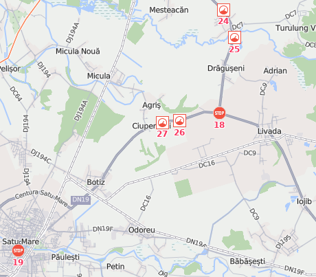

Нумерация маркеров
При активации опции Нумерация маркеров под каждым маркером показывается число (цвет подписи — красный), указывающее на его хронологический порядок. Для каждого вида маркеров нумерация ведется отдельно. При группировке маркеров нумерация не показывается.

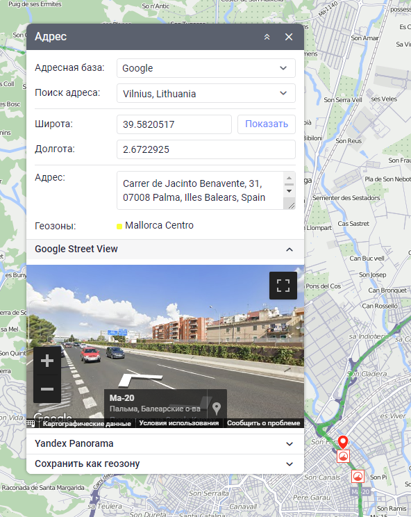

Панорамные снимки
По щелчку на маркеры стоянок или остановок могут быть показаны панорамные снимки местности. Для этого в настройках пользователя выберите карты, в которых есть панорамы (например, Yandex Panorama или Google Street View). При наличии снимков местности с координатами маркера, вид курсора, наведенного на него, меняется со стрелки на руку. Нажатие на маркер открывает панорамный снимок в окне инструмента Адрес. Двойной щелчок по другому такому маркеру обновляет информацию.
