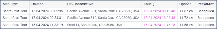

Если объект проходил маршруты, то на основе них можно построить соответствующий отчет. В него могут быть включены столбцы, описанные ниже.
СтолбецОписание
МаршрутНазвание, присвоенное маршруту при его создании.
РасписаниеНазвание расписания, на основе которого был создан рейс.
РейсНазвание рейса.
НачалоВремя начала маршрута (время активации либо вход в первую контрольную точку).
Нач. положениеМестоположение объекта в момент начала маршрута.
КонецВремя окончания маршрута (время входа в последнюю контрольную точку). Если в расписании указано время отправления, в колонке показывается время выхода из последней контрольной точки.
Кон. положениеМестоположение последней контрольной точки маршрута, пройденной объектом.
РезультатЗавершен (маршрут был успешно активирован, и впоследствии был зафиксирован вход в последнюю точку), не завершен (вход в конечную точку не обнаружен) или прерван (истек срок действия рейса или он был удален из таблицы вручную).
Пропущено точекКоличество пропущенных контрольных точек (по ним может быть сгенерирован подробный отчет — Контрольные точки).
ПорядокПорядок прохождения точек.
ДлительностьДлительность нахождения на маршруте.
Общее времяВремя от начала первого маршрута до окончания последнего.
ПробегРасстояние, пройденное за время прохождения маршрута.
Ср. скоростьСредняя скорость на маршруте.
Макс. скоростьМаксимальная скорость на маршруте.
Кол-воКоличество маршрутов.
ВодительИмя водителя, если таковой был идентифицирован.
ПрицепИмя прицепа, если он был назначен.
