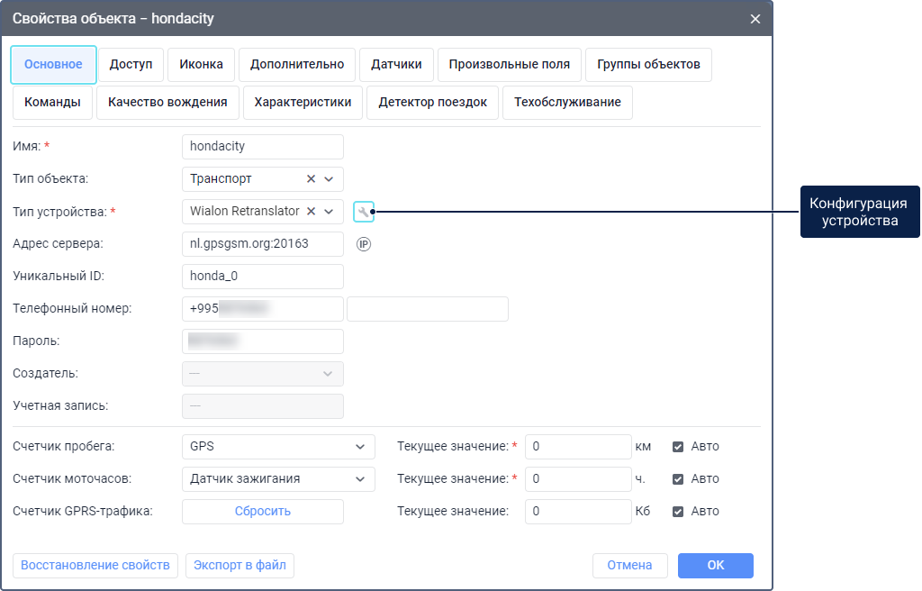

На этой вкладке указываются основные свойства объекта. Чтобы сохранить объект в системе, достаточно заполнить поля, отмеченные звездочкой (*). Но чтобы объект подключился к Wialon и мог отправлять сообщения, необходимо также заполнить поле Уникальный ID.
ПолеОписание
Имя*Имя объекта в системе (4—50 символов). В имени нельзя использовать символы “ (двойные кавычки), { } (фигурные скобки), \ (обратная косая черта).
Тип объекта
В этом поле вы можете выбрать один из предложенных типов объектов: транспорт, человек, животное, контейнер, станок и др. Для отмены выбора нажмите на иконку .
Если указано значение Транспорт, а на вкладке Характеристики не выбран тип ТС, то рядом с полем Тип объекта показывается ссылка Укажите тип транспорта. Нажмите на нее, чтобы перейти к указанию типа ТС.
Тип устройства*
Тип устройстваустановленного на объекте. Начните набирать название модели вашего устройства или найдите его в выпадающем списке. Список формируется на основании вашей лицензии. Если нужного устройства нет в списке, то вы можете отправить запрос на его интеграцию
Для некоторых типов устройств рядом с полем показывается иконка . Если ее нажать, то открывается окно Конфигурация устройства с дополнительными настройками, доступными для выбранного типа.
Адрес сервера
Доменное имя или IP-адрес сервера (переключение кнопкой ), куда приходят данные, и порт оборудования. Здесь показывается значение, указанное на вкладке Система в системе администрирования.
Уникальный ID
Идентификационный номер устройства в системе. Им может быть IMEI, серийный номер или любое указанное вами значение. На сайте wialon.com в информации об оборудовании вы можете узнать, что используется в качестве уникального ID для вашего типа устройства. IMEI и серийный номер, как правило, указываются на корпусе трекера. Если ID настраиваемый или вы его не знаете, воспользуйтесь сервисом проверки уникального ID.
Максимальная длина — 100 символов.
У нескольких объектов не должны совпадать одновременно значения полей Уникальный ID и Тип устройства. Если вы создаете объект с ID и типом устройства, которые ужé указаны для другого объекта, то значение в поле Уникальный ID не сохраняется.
