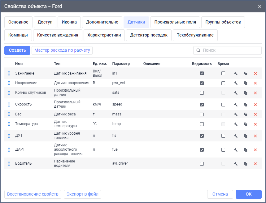

На этой вкладке вы можете создавать, копировать и удалять датчики для объекта, настраивать их свойства, видимость и порядок. Также здесь доступен инструмент Мастер расхода по расчету.
Для добавления нового датчика нажмите на кнопку Создать и укажите необходимые свойства. Если у вас уже есть созданные похожие датчики, то вы можете экспортировать их из других объектов или файла с помощью инструмента экспорта и импорта.
Созданные датчики показываются в таблице со следующими столбцами:
Столбец Описание
Имя, Тип, Единица измерения, Параметр, Описание Одноименные поля, указанные в свойствах датчика.
Видимость Опция, которая позволяет скрыть или показать датчик и его значения в некоторых местах интерфейса:
Также при запросе сообщений со значениями датчиков на вкладке Сообщения по умолчанию выводятся только видимые датчики.
Например, вы можете скрыть датчики-валидаторы, которые используются для получения промежуточных значений, или те датчики, которые используются для построения графиков (датчики расхода топлива, импульсные датчики уровня топлива).
Время Опция позволяет показывать рядом со значением датчика время, которое прошло с момента получения этого значения. Например, «Зажигание: Вкл (15 минут 35 секунд назад)». После получения нового значения время отсчитывается заново. Если у датчика позиционный параметр (time, speed, altitude, sats, course, lat, lon), время обновляется при получении параметра, даже если его значение не изменилось.

Открыть свойства датчика.
Копировать датчик вместе с его настройками. При создании датчика этим способом нельзя выбрать исходный датчик в качестве валидатора.
Удалить датчик.
Чтобы найти определенный датчик среди созданных, используйте динамический поиск над таблицей. Он работает по имени, типу и параметру датчика.
Чтобы переместить строку с датчиком выше или ниже в списке, перетащите ее, используя иконку  . Если датчики отфильтрованы с помощью динамического поиска, эта функция недоступна. Настроенный здесь порядок датчиков также действует и для тех мест в интерфейсе, где показываются значения датчиков (см. описание столбца Видимость выше).
