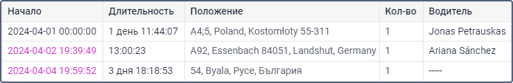

Этот отчет показывает периоды времени, когда в систему не поступали данные от объекта. Для того чтобы отчет мог выполняться, необходимо в настройках объекта на вкладке Дополнительно установить максимальный интервал между сообщениями.
В отчете могут содержаться следующие колонки.
СтолбецОписание
НачалоМомент времени, в который пропала связь.
КонецВремя, когда связь была восстановлена.
ДлительностьИнтервал времени, на протяжении которого связь была недоступна.
ПоложениеАдрес, по которому находился объект непосредственно перед потерей связи. При отсутствии адресной информации в этой графе ставятся прочерки.
Кол-воКоличество разрывов связи в определенном интервале времени (целесообразно при группировке строк по дням/неделям/месяцам или для отчетов о группах объектов).
ВодительИмя водителя, если таковой был идентифицирован.
ПрицепИмя прицепа, если он был назначен.
ИзображениеИзображения, полученные от объекта. Просмотр изображений в отчетах и доступные при этом функции описаны здесь.
К этому отчету можно применить фильтрацию интервалов по водителю, прицепу, геозонам/объектам.
