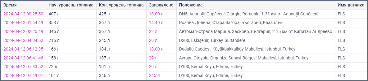

Эта таблица отчета позволяет узнать, где и когда производились заправки объекта. Здесь показываются заправки, зарегистрированные вручную и определенные при помощи датчиков уровня топлива. О том, как правильно настроить параметры, используемые в отчете, читайте в настройках ДУТ. Если за указанный интервал отчета не обнаружено ни одной заправки, таблица не показывается.

СтолбецОписание
ВремяМомент наибольшего перепада уровня топлива.
ПоложениеПоложение объекта в момент заправки (если заправка зарегистрирована вручную, то положение объекта определяется по его сообщениям в момент регистрации).
Нач. уровень топливаУровень топлива, зафиксированный перед заправкой.
Кон. уровень топливаУровень топлива, зафиксированный после заправки.
ЗаправленоОбъем заправленного топлива (в скобках может быть указано название датчика).

РазницаРасхождение между зарегистрированным и детектированным объемами заправки по ДУТ.
ОписаниеКраткое описание, введенное при ручной регистрации заправки.
Имя датчикаДатчик, по которому была зафиксирована заправка.

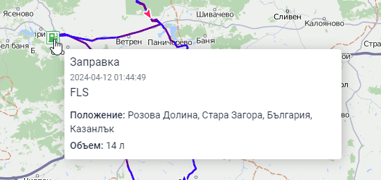

Можно настроить также отображение специальных маркеров на карте в местах заправок.
