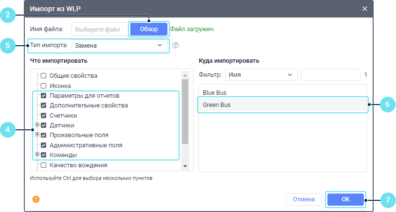

Выполнение импорта
Чтобы импортировать данные, следуйте инструкции ниже.

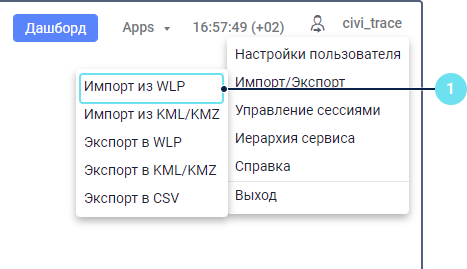

- В меню пользователя выберите пункт Импорт/Экспорт и затем — Импорт из WLP.
- Нажмите на кнопку Обзор и выберите необходимый файл формата WLP.
- Нажмите на Загрузить. Выбранный файл будет обработан и его содержимое будет показано в секции Что импортировать.
- Выберите в этой секции данные для импорта.
Список данных для импорта проверяется на наличие несовместимых единиц измерения, так как невозможно перенести данные из элемента или файла, использующего одну систему мер, в элемент, использующий другую.
- Выберите тип импорта: Замена, Слияние или Добавление.
- В секции Куда импортировать выберите элементы, в которые необходимо импортировать данные. Для быстрого поиска нужных элементов используйте динамический фильтр и различные критерии поиска.
- Нажмите ОК.
Если не удалось импортировать все или некоторые данные, на экране показывается предупреждающее сообщение. В нём содержится ссылка на файл, скачав который можно увидеть, какие данные были импортированы, а какие нет. О результате импорта можно также узнать в журнале.
