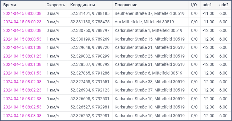

Трассировка сообщений
Основной задачей данного отчета является облегчение работы с параметрами из сообщений. Для этого значения параметров представлены не единым массивом, а имеют четкую структуру и располагаются каждый в отдельной колонке.
Наряду со значениями параметров данный отчет может включать в себя и другие столбцы.
СтолбецОписание
ВремяДата и время отправки сообщения.
СкоростьСкорость из полученного сообщения.
КоординатыКоординаты объекта из полученного сообщения.
ПоложениеМестоположение объекта в момент отправки сообщения.
Значение
Цифровое значение параметра, присылаемого в сообщении. Если в значении параметра есть символы, которые система не может распознать, то в отчете вместо них показывается , а при экспорте отчета в файл XLSX вместо значения показывается прочерк (-----).
Если числовое значение параметра, отправляемое датчиком, превышает 53 бита (9 007 199 254 740 991), то точность при отображении такого параметра в интерфейсе и отчетах снижается, начиная с младших битов. При этом такие значения могут быть обработаны, например, с помощью побитового контроля или использоваться для датчиков с побитовым контролем.
ВодительИмя водителя, если таковой был идентифицирован.
ПрицепИмя прицепа, если он был назначен.
ЗаметкиПустая колонка, куда после печати или экспорта отчета можно вносить дополнительные комментарии.
ИзображениеИзображения, полученные от объекта. Просмотр изображений в отчетах и доступные при этом функции описаны здесь.
Следует отметить, что по нажатию на ссылку в таких колонках как Время, Координаты или Положение на карте флагом будет отмечено местоположение объекта в момент отправки сообщения.
Для группы объектов данная таблица не применяется.
