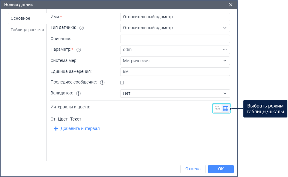

При создании, редактировании или копировании датчика открывается окно его свойств, которое состоит из вкладок Основное и Таблица расчета.
На вкладке Основное вы можете указать имя и параметр датчика, настроить цвета для интервалов значений датчика и пр. Ниже подробно описываются поля, доступные на вкладке. Обязательные поля отмечены звездочкой (*).

Интервалы и цвета
В этом разделе вы можете создать интервалы для значений датчиков и указать цвет и подпись для каждого интервала.
По умолчанию у датчиков настроен один бесконечный интервал (от -∞ до +∞), для которого выбран черный цвет.

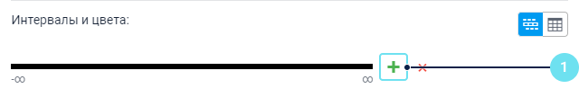

Интервалы на вкладке показываются в двух режимах:
  • в режиме шкалы;
  • в режиме таблицы.

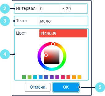

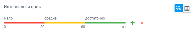

Чтобы создать интервалы в режиме шкалы, сделайте следующее:
  1. Щелкните по шкале или иконке .
  2. В поле Интервал укажите начало и конец интервала. Если первое поле не заполнено, то его значение рассматривается как -∞; если второе  —  то как +∞.
  3. В поле Текст введите подпись для интервала.
  4. Выберите цвет при помощи палитры, спектра или формата Hex.
  5. Нажмите ОК.
  6. Повторите эти шаги 1—5 для нужного количества интервалов.
Чтобы отредактировать интервал, щелкните по нему и укажите новые значения. Чтобы удалить все интервалы, нажмите на иконку .

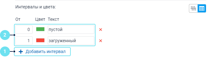

Чтобы создать интервалы в режиме таблицы, выполните следующее:
  1. Щелкните по кнопке Добавить интервал.
  2. В поле От введите начальное значение первого интервала, укажите для него цвет и подпись. Если в поле От ничего не указано, то считается, что там указано -∞.
  3. Повторите шаги 1—2 для нужного количества интервалов.
Чтобы удалить интервал, нажмите на иконку .
