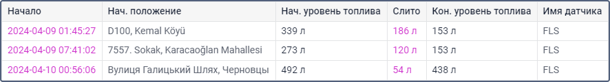

Эта таблица отчета позволяет предположить, где и когда с объекта могло сливаться топливо. Сливы топлива определяются во время стоянок и остановок, а также при движении объекта, если включена опция Поиск сливов в движении. О том, как правильно настроить параметры, используемые в отчете, читайте в настройках ДУТ.
Ниже описаны колонки, которые могут содержаться в таблице.
СтолбецОписание
НачалоДата и время начала слива.
Нач. положениеПоложение объекта на момент начала слива.
ВремяМомент наибольшего перепада уровня топлива.
Кон. положениеПоложение объекта во время слива (колонка Время).
Нач. уровень топливаУровень топлива, зафиксированный перед сливом.
Нач. скоростьСкорость движения на момент начала слива.
СлитоОбъем слитого топлива.
Кон. уровень топливаУровень топлива, зафиксированный после слива.
Кон. скоростьСкорость движения во время слива (колонка Время).
Имя датчикаДатчик, по которому был определен слив.
ВодительИмя водителя, если таковой был идентифицирован.
ПрицепИмя прицепа, если он был назначен.
Кол-воКоличество сливов в интервале (целесообразно при группировке строк по дням/неделям/месяцам или для отчетов по группам объектов).
СчетчикПоказания датчика счетчика.
ПробегПоказания датчика пробега на момент слива. Если сохранение параметра пробега не производилось на отчетном интервале, то отсчет пробега происходит с нуля.
Ср. значение произв. датчика
Среднее значение произвольного датчика за время слива.
В этом и следующих столбцах значений произвольного датчика показывается 0 в случае, если значение невалидно. Например, если значение не входит в границы, установленные в таблице расчета.
Мин. значение произв. датчикаМинимальное значение произвольного датчика за время слива.
Макс. значение произв. датчикаМаксимальное значение произвольного датчика за время слива.
Нач. значение произв. датчикаЗначение произвольного датчика перед сливом.
Кон. значение произв. датчикаЗначение произвольного датчика после слива.
ИзображениеИзображения, полученные от объекта. Просмотр изображений в отчетах и доступные при этом функции описаны здесь.
В таблице могут показываться строки с заправками и сливами, отмеченными как ложные. Для этого в настройках отчета должна быть включена опция Показывать ложные события.

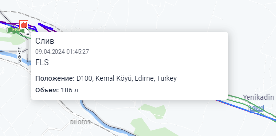

Можно настроить также отображение специальных маркеров на карте в местах сливов.
