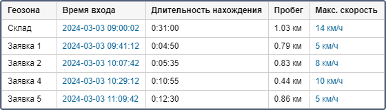

Геозоны
Для выполнения отчета с таблицей Геозоны необходимо иметь право доступа Просмотр геозон на ресурс, в котором созданы геозоны, и ресурс, в котором создан шаблон отчета.
Для формирования отчета по посещению геозон в настройках таблицы следует выбрать одну или несколько геозон. При этом в отчете могут быть использованы как геозоны ресурса, в котором создан шаблон отчета, так и других ресурсов, на которые у пользователя есть право доступа Просмотр геозон. Выбор ресурса осуществляется в выпадающем списке над перечнем геозон. Можно также выбрать опцию Все — тогда в списке будут отображены геозоны из всех ресурсов, на которые у пользователя есть необходимое право доступа. Геозоны располагаются в списке в алфавитном порядке. Для быстрого поиска нужной можно воспользоваться динамическим фильтром.
В этом виде отчета могут быть использованы столбцы, описанные ниже.
СтолбецОписание
ГеозонаИмя геозоны.
ТипПолигон, линия, круг, объект (если вместо геозон в шаблоне отчета выбраны объекты).
ПлощадьПлощадь геозоны (при выборе метрической системы площадь указывается в гектарах).
ПериметрПериметр геозоны. Для линии периметром считается ее длина, то есть толщина линии в расчет не берется.
ОписаниеОписание геозоны (берется из свойств геозоны).
Время входаВремя входа в указанную геозону.
Время выходаВремя выхода из геозоны.
Длительность нахожденияВремя пребывания в геозоне.
Общее времяВремя от начала до конца посещения геозоны. Рекомендуется использовать этот столбец вместе с группировкой или строкой Итого. Если в таблице настроена строка Итого, то в ней показывается все время, которое прошло от начала первого посещения геозоны до окончания последнего.
Длительность стоянокОбщая длительность стоянок в зоне.
Время междуВремя, прошедшее от выхода до входа в одну и ту же геозону. Определяется, если одна геозона посещается не менее двух раз.
ПробегПробег внутри геозоны.
Пробег (скорректированный)Пробег с учетом коэффициента, выставленного в свойствах объекта на вкладке Дополнительно.
Начальный пробегЗначение счетчика пробега в момент входа в геозону.
Конечный пробегЗначение счетчика пробега в момент выхода из геозоны.
Нач. моточасыЗначение датчика абсолютных моточасов в момент входа в геозону.
Кон. моточасыЗначение датчика абсолютных моточасов в момент выхода из геозоны.
СчетчикПоказания датчика счетчика, если таковой имеется.
Нач. счетчикПоказания счетчика в момент входа в геозону.
Кон. счетчикПоказания счетчика в момент выхода из геозоны.
Ср. обороты двигателяСредняя частота оборотов двигателя.
Макс. обороты двигателяМаксимальная частота оборотов двигателя.
Ср. температураСреднее значение температуры при нахождении в геозоне.
Мин. температураМинимальное значение температуры при нахождении в геозоне.
Макс. температураМаксимальное значение температуры при нахождении в геозоне.
Нач. температураЗначение температуры в момент входа в геозону.
Кон. температураЗначение температуры в момент выхода из геозоны.
Пробег междуПробег от выхода до входа в одну и ту же геозону.
Пробег между (скорректированный)Пробег от выхода до входа в одну и ту же геозону с учетом коэффициента.
Ср. скоростьСредняя скорость, с которой двигался объект в геозоне.
Макс. скоростьМаксимальная скорость, с которой двигался объект в геозоне.
ВодительИмя водителя, если таковой был идентифицирован.
ПрицепИмя прицепа, если он был назначен.
ПосещенийКоличество посещений зоны за указанный период (целесообразно при группировке строк по годам/месяцам/неделям/дням/сменам или для отчетов по группам объектов).
ПотраченоОбъем израсходованного топлива суммарно по всем топливным датчикам.
Потрачено по ДИРТ/ДАРТ/ДМРТ/ДУТ/расчету/расчету для ДУТ/нормамОбъем израсходованного топлива, зафиксированный по какому-либо топливному датчику либо вычисленный по расчету или нормам расхода. Подробнее о топливе в отчетах можно узнать здесь.
Ср. расходСредний расход топлива, определенный по имеющимся топливным датчикам.
Ср. расход по ДИРТ/ДАРТ/ДМРТ/ДУТ/расчету/расчету для ДУТ/нормамСредний расход топлива согласно показаниям какого-либо топливного датчика или вычислениям по расчету или нормам расхода.
ШтрафШтрафные баллы по различным критериям качества вождения.
ОценкаЗначение штрафа, пересчитанное на десятибалльную систему оценки.
Ср. значение произв. датчика
Среднее значение произвольного датчика за время нахождения в геозоне.
В этом и следующих столбцах значений произвольного датчика показывается 0 в случае, если значение невалидно. Например, если значение не входит в границы, установленные в таблице расчета.
Мин. значение произв. датчикаМинимальное значение произвольного датчика за время нахождения в геозоне.
Макс. значение произв. датчикаМаксимальное значение произвольного датчика за время нахождения в геозоне.
Нач. значение произв. датчикаЗначение произвольного датчика в момент входа в геозону.
Кон. значение произв. датчикаЗначение произвольного датчика в момент выхода из геозоны.
ИзображениеИзображения, полученные от объекта. Просмотр изображений в отчетах и доступные при этом функции описаны в статье Работа с таблицами.
Вместо геозон в шаблоне отчета могут быть выбраны объекты. Для них дополнительно указывается радиус. В таком случае эти объекты интерпретируются как подвижные геозоны, а действия объекта, по которому строится отчет, анализируются по отношению к этим движущимся геозонам. По отношению к этим объектам нужно иметь доступ Запрос сообщений и отчетов.
К отчету по геозонам может быть применена фильтрация интервалов по длительности, пробегу, моточасам, скорости, поездкам, стоянкам, остановкам, датчику, водителю, прицепу, заправкам и сливам.
Геозоны могут быть отображены в отчетах на карте. Для этого активируйте опцию Геозоны в настройках шаблона отчета.
См. также отчеты Пропущенные геозоныПоездки между геозонами.
