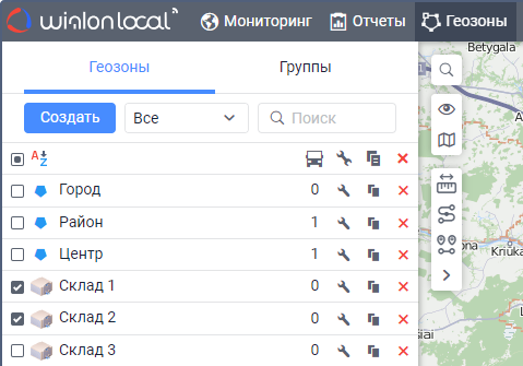

Подготовка геозон
Чтобы получить отчет по поездкам между геозонами, нужно предварительно создать геозоны, определяющие начало и конец поездки. Предположим, что нужно перевезти груз из пункта А в пункт В и на это понадобится не один рейс. В таком случае необходимо создать соответствующие геозоны, а затем в шаблоне отчета указать их в качестве отправного и конечного пунктов.

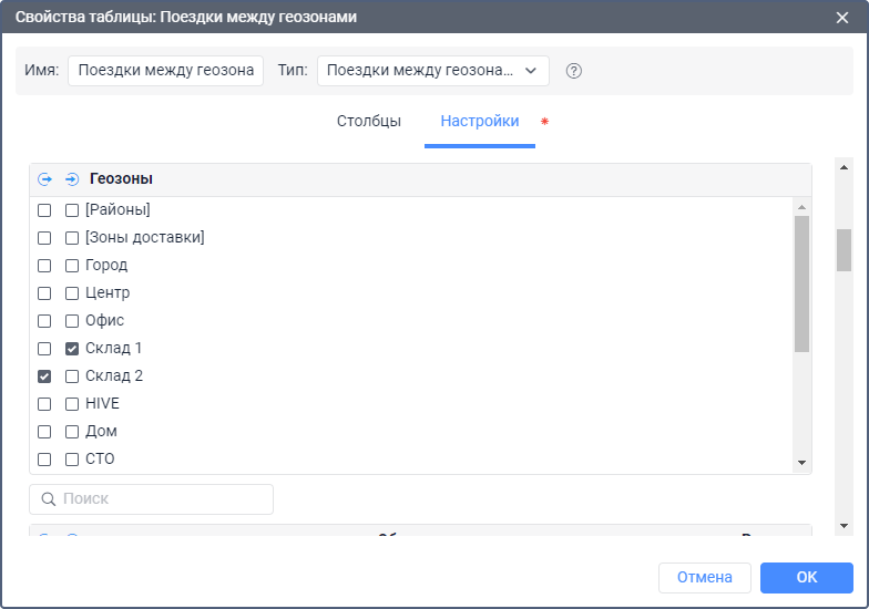

Параметры отчета
При создании шаблона отчета Поездки между геозонами, для него могут быть заданы дополнительные параметры.
Разрешить круговые поездки
Выберите эту опцию, если начало и конец поездки или нескольких поездок должны находиться в одной зоне. При этом необходимо, чтобы какая-либо геозона или объект были отмечены как отправной и конечный пункт.
Только поездки с остановкой в конце
Если выбрана эта опция, то концом поездки будет считаться только посещение геозон с остановкой в конечном пункте. Следует отметить, что за остановку принимается состояние в котором скорость объекта ниже минимальной скорости движения по детектору поездок. При выезде из отправного пункта фиксируется начало поездки. Если объект въехал в конечный пункт (после того как было зафиксировано начало поездки), но не сделал в нем остановку, поездка будет продолжаться.
Отправные и конечные пункты
Укажите, какие именно геозоны или объекты должны использоваться для определения отправного и конечного пунктов при формировании отчета. При этом в отчете могут быть использованы как геозоны ресурса, в котором создается шаблон отчета, так других ресурсов, на которые у пользователя есть право доступа Просмотр геозон. Выбор ресурса осуществляется в выпадающем списке над перечнем геозон. Можно также выбрать опцию Все — тогда в списке будут отображены геозоны из всех ресурсов, на которые у пользователя есть необходимое право доступа. Геозоны располагаются в списке в алфавитном порядке. Для быстрого поиска нужной можно воспользоваться динамическим фильтром.
Кроме того, можно использовать объекты в качестве подвижных геозон. Для них дополнительно указывается радиус зоны объекта. Как геозоны, так и объекты располагаются в алфавитном порядке. Для быстрого поиска нужного элемента можно воспользоваться фильтром. Кроме того, начало поездки может находиться в зоне объекта, а конец — в стационарной геозоне. Например, три машины работают в поле и собирают урожай, а одна отвозит урожай на склад.
