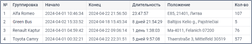

В построении таблиц для групп объектов есть некоторые особенности. В первый столбец таблицы выводится список всех объектов, входящих в группу, в алфавитном порядке. Далее выводятся заданные столбцы таблицы. В колонке Количество (если она включена в отчет) выдается число событий указанного типа за отчетный период.
Ниже следует пример — таблица Стоянки для группы, состоящей из четырех объектов. Таблица дает следующие данные: начало первой стоянки, окончание последней стоянки, суммарная длительность всех стоянок, общее количество стоянок за отчетный интервал. При этом на каждый объект приходится одна строка таблицы.

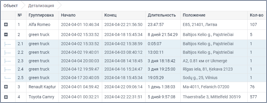

Если к такому отчету применить детализацию, то для каждого объекта из списка отобразится вложенный уровень, при раскрытии которого (+ или соответствующая цифра в названии столбца) можно просмотреть подробный перечень событий по данному объекту. При этом количество скрытых строк совпадет с числом в графе Кол-во.

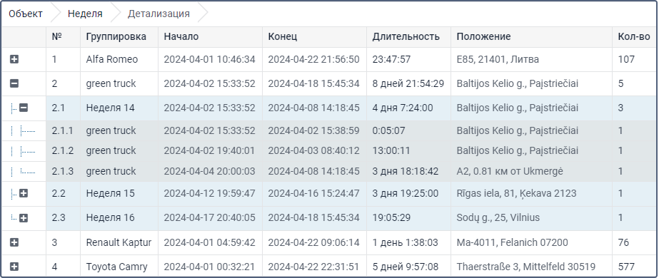

В придачу к детализации можно применить группировку данных — по годам/месяцам/неделям/дням/сменам. В таком случае информация в таблице будет сгруппирована по заданным временным интервалам. Если таковых интервалов несколько, то группировки будут распределены по уровням вложенности. Детализация при наличии группировок располагается на последнем уровне вложенности и по-прежнему предоставляет возможность просмотреть подробный перечень событий по данному объекту.
Любую строку отчета, содержащую вложенные данные, можно раскрыть, нажав на плюс в начале строки. Также можно раскрыть вложенные уровни, нажав на соответствующую цифру в заголовке столбца вложенности. Чтобы спрятать все вложенные строки, нажмите на единицу.
