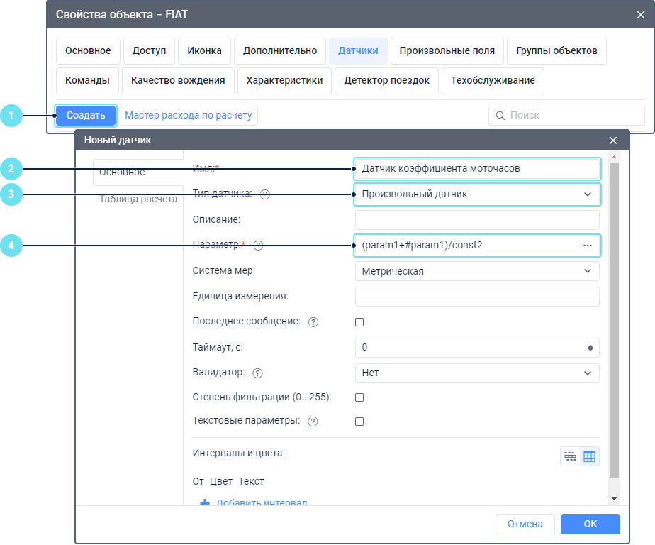

Чтобы создать датчик коэффициента моточасов, выполните следующие шаги:
  1. Нажмите на Создать.
  2. Укажите имя датчика.
  3. В качестве типа выберите Произвольный датчик.
  4. Укажите параметр датчика в виде выражения (param1+#param1)/const2, где param1 — параметр, присылающий значение оборотов двигателя. Параметр датчика коэффициента представляет собой среднее арифметическое оборотов двигателя за интервал между двумя соседними сообщениями.

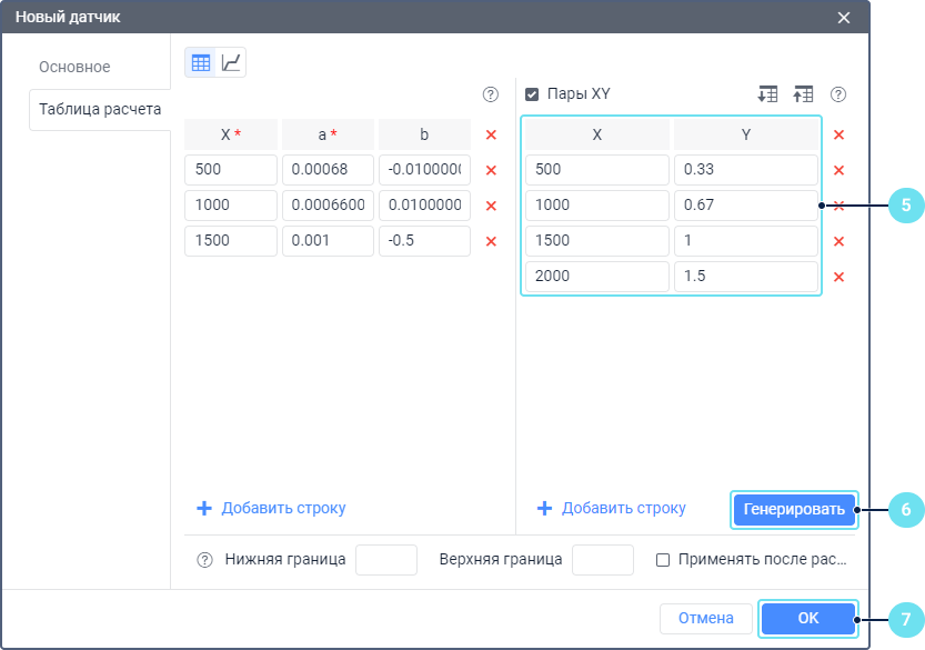

  5. В таблице расчета включите пары XY и настройте их следующим образом:
    XYПояснение
    500
    0.33
    Одна минута работы при 500 об/мин соответствуют 20 секундам моточасов, значит, коэффициент равен 0.33.
    1000
    0.67
    Одна минута работы при 1000 об/мин соответствуют 40 секундам моточасов, значит, коэффициент равен 0.67.
    1500
    Одна минута работы при 1500 об/мин соответствую 60 секундам моточасов, значит, коэффициент равен 1.
    2000
    1.5
    Одна минута работы при 2000 об/мин соответствуют 90 секундам моточасов, значит, коэффициент равен 1,5.
  6. Нажмите на кнопку Генерировать.
  7. Нажмите ОК.
