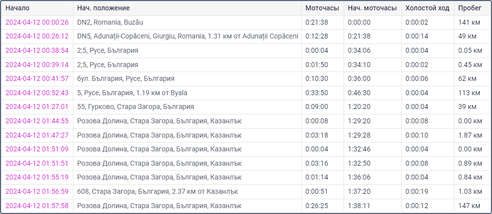

Моточасы
Отчет показывает, как долго работал объект, сколько времени находился в движении, сколько топлива потратил за этот промежуток. Также может быть показана длительность и эффективность работы навесного оборудования.
Для формирования данного отчета необходимо, чтобы объект имел один из следующих датчиков: датчик зажигания, датчик относительных или абсолютных моточасов. Кроме того, в свойствах объекта на вкладке Основное должен быть выбран метод расчета моточасов на основе созданного датчика. На вкладке Дополнительно можно указать суточную норму работы моточасов.
Также в шаблоне отчета можно указать маску основного (используемого для данного отчета) датчика моточасов (фильтр Датчик моточасов). Это позволяет разделить двигатели и создать для каждого свою таблицу.
Есть две полезные опции для отчета по моточасам. Это таймаут (настраивается для датчика) и максимальный интервал между сообщениями (настраивается для объекта). Обе настройки помогают отсечь невалидные интервалы при определении моточасов. Если указаны значения как для таймаута, так и для максимального интервала между сообщениями, то система применит настройку с меньшим значением.
В таблице могут содержаться следующие столбцы.
СтолбецОписание
НачалоВремя начала работы моточасов.
Нач. положениеМестоположение объекта при включении двигателя или навесного оборудования.
КонецВремя окончания работы моточасов.
Кон. положениеМестоположение объекта при выключении двигателя или навесного оборудования.
МоточасыПоказания счетчика работы моточасов за интервал. Для точного расчета моточасов оборудование должно прислать любое валидное значение выбранного датчика. В случае получения невалидного значения необходимо заменить датчик валидатором с корректным значением.
