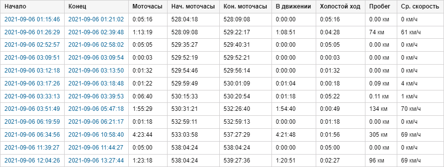

В таблице могут содержаться следующие столбцы.
СтолбецОписание
НачалоВремя начала работы моточасов.
Нач. положениеМестоположение объекта при включении двигателя или навесного оборудования.
КонецВремя окончания работы моточасов.
Кон. положениеМестоположение объекта при выключении двигателя или навесного оборудования.
МоточасыПоказания счетчика работы моточасов за интервал. Для точного расчета моточасов оборудование должно прислать любое валидное значение параметра датчика зажигания. В случае получения невалидного значения необходимо заменить датчик валидатором с корректным значением (например, 0).
Нач. моточасыЗначение датчика абсолютных моточасов в момент их включения. При отсутствии показаний датчика начальное значение рассчитывается по счетчику моточасов от начала отчетного интервала до включения моточасов.
Кон. моточасыПоказания датчика абсолютных моточасов на момент окончания интервала.
Общее времяВремя, прошедшее от включения до выключения моточасов на интервале. При этом, если включена группировка по дням, то берется время от начала первого интервала работы моточасов до окончания последнего.
Время междуВремя, которое прошло от окончания предыдущего интервала работы моточасов до начала текущего (определяется, начиная со второго интервала).
В движенииИнтервал времени, в течение которого объект двигался, то есть его скорость была выше или равна значению из поля Минимальная скорость движения в детекторе поездок.
Холостой ходИнтервал времени, в течение которого объект стоял с включенным двигателем (простой). Холостой ход не может быть детектирован, если оборудование не присылает значений скорости.
ПробегРасстояние, пройденное за время работы моточасов.
Пробег (скорректированный)Пробег с учетом коэффициента, выставленного в свойствах объекта на вкладке Дополнительно.
Начальный пробегПоказания датчика пробега на момент начала отчетного интервала.
Конечный пробегПоказания датчика пробега на момент окончания отчетного интервала.
Ср. скоростьСредняя скорость за время работы моточасов.
Макс. скоростьмаксимальная скорость за время работы моточасов.
