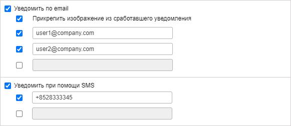

Уведомить по email
При выборе этого действия вы можете добавить адреса электронной почты, на которые должно приходить уведомление. Для этого поставьте галочку слева от поля и введите адрес. После каждого ввода автоматически добавляется новое поле. Чтобы отменить отправку уведомления на какой-либо добавленный адрес, снимите галочку слева от него.
В заголовке полученного письма указано имя уведомления, а в скобках — имя объекта. В основной части письма содержится текст уведомления.
Некоторые типы устройств позволяют прикреплять к письму изображение, отправленное объектом в сообщении, после получения которого сработало уведомление. Для этого активируйте опцию Прикрепить изображение из сработавшего уведомления.
Уведомить при помощи SMS
При выборе этого способа передачи следует указать телефонный номер в международном формате (например, +375293293294). Когда все поля для ввода телефонов заполнены, дополнительные слоты появляются автоматически.
Если в свойствах пользователя не включена опция Может отправлять SMS, то этот способ доставки уведомления недоступен (не отображается).
