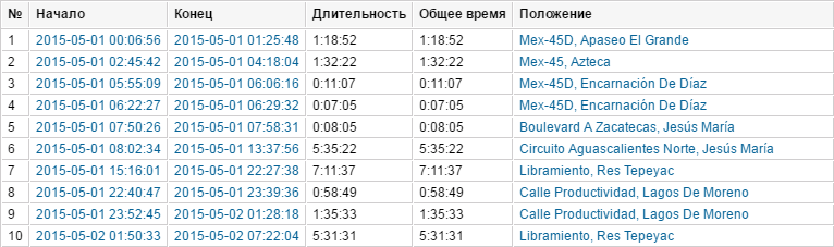

В отчете по стоянкам отображается следующая информация.
СтолбецОписание
НачалоВремя начала стоянки объекта.
КонецВремя окончания стоянки объекта.
ДлительностьИнтервал времени, в течение которого объект стоял.
Общее времяВремя от начала первой стоянки до окончания последней.
Время междуВремя, которое прошло от окончания предыдущей стоянки до начала текущей (определяется, начиная со второй стоянки).
ПоложениеАдрес, по которому находился объект в течение всей стоянки. Если было определено незначительное перемещение, то в качестве адреса стоянки указывается начальное местоположение объектаЕсли на интервале стоянки местоположение объекта недоступно, то оно определяется по его начальному местоположению в поездке, следующей после стоянки.
КоординатыГеографические координаты местоположения объекта во время стоянки (в десятичных градусах).
ВодительИмя водителя, если таковой был идентифицирован.
ПрицепИмя прицепа, если он был назначен.
СчетчикПоказания датчика счетчика.
Нач. счетчикПоказания счетчика в начале стоянки.
Кон. счетчикПоказания счетчика в конце стоянки.
Ср. температураСреднее значение температуры за время стоянки.
Мин. температураМинимальное значение температуры за время стоянки.
Макс. температураМаксимальное значение температуры за время стоянки.
Нач. температураЗначение температуры в начале стоянки.
Кон. температураЗначение температуры по окончанию стоянки.
Ср. весСреднее значение веса за время стоянки.
Мин. весМинимальное значение веса за время стоянки.
Макс. весМаксимальное значение веса за время стоянки.
Нач. весЗначение веса в начале стоянки.
Кон. весЗначение веса по окончанию стоянки.
СтатусСтатус объекта, зарегистрированный во время стоянки (если было несколько, то берется первый из них).
Кол-воКоличество стоянок (целесообразно при группировке строк по годам/месяцам/неделям/дням/сменам или для отчетов для групп объектов).
ИзображениеИзображения, полученные от объекта. Просмотр изображений в отчетах и доступные при этом функции описаны здесь.

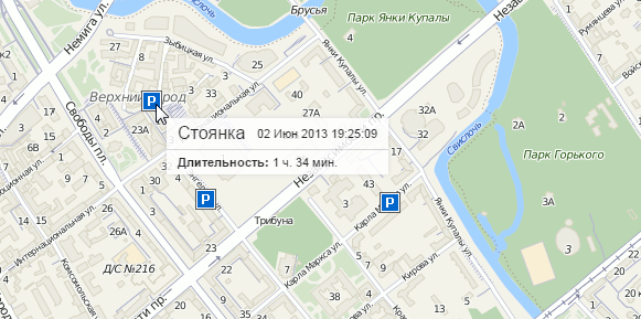

Данный тип отчета удобно использовать в сочетании с маркерами стоянок на карте.
