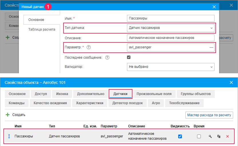

  1. Для всех объектов, на которые планируется назначать пассажиров автоматически, создайте датчик типа Датчик пассажиров. Параметр датчика зависит от используемого оборудования и его настроек.
