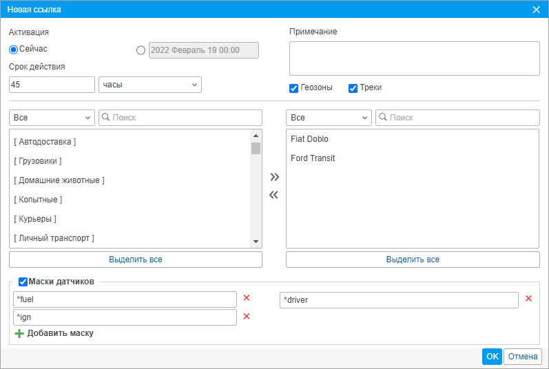

Создание ссылок
Ссылки генерируются и редактируются в диалоге локатора, который доступен через меню пользователя.
Для создания новой ссылки нажмите на кнопку Новая ссылка на просмотр объектов и заполните поля формы.
В левом верхнем углу укажите время активации ссылки. Это может быть Сейчас либо какой-то момент в будущем (укажите дату и время в календаре). Максимально удаленное будущее, на которое можно отложить время активации, — через 100 дней.
Ниже введите срок действия ссылки. Значение может быть указано в минутах, часах или днях (выбор из выпадающего списка). В качестве срока действия можно указать любое значение (от 1 до 1000) или сделать его неограниченным (ввести 0).
В правом верхнем углу формы можно ввести для ссылки произвольное примечание. Это позволит легко отличить ее от других в общем списке. Кроме того, если комментарий задан, он выводится в шапке самóй страницы локатора.
По желанию тут можно также отметить геозоны и, тем самым, сделать их доступными по ссылке. Кроме того, можно предоставить возможность генерировать и просматривать треки передвижения объекта.
Ниже необходимо выбрать объекты, чьим местоположением Вы хотите поделиться. Выбор производится в списке слева. Перенесите необходимые объекты в список справа (посредством двойных щелчков или при помощи кнопки Добавить).
Для удобства выбора объектов или их групп содержимое списка можно менять, используя фильтр, расположенный над ним. Доступны следующие варианты: Все, Объекты, Группы объектов, Объекты вне групп. С целью быстро найти необходимый объект можно также воспользоваться динамическим поиском.
В локаторе могут также показываться датчики вместе с их значениями и единицами измерения. Для этого в нижней части диалога необходимо активировать соответствующую опцию, а также указать маски необходимых для отображения датчиков.
Чтобы сгенерировать ссылку, нажмите кнопку OK. Для отмены внесенных изменений нажмите Отмена.
