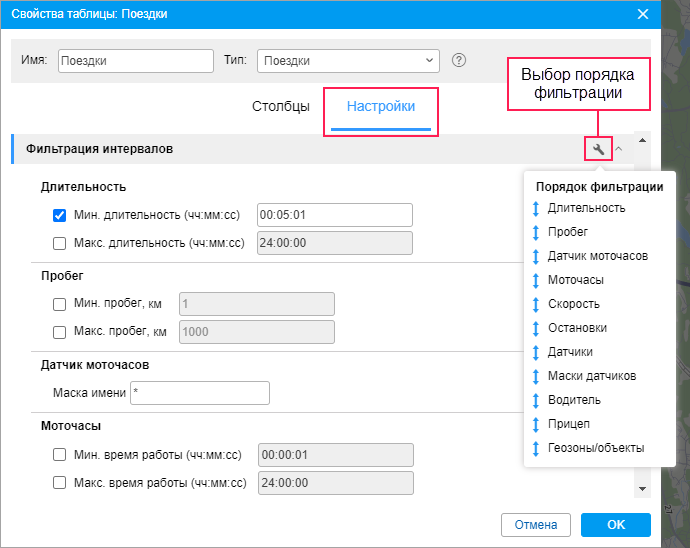

При выполнении большинства табличных отчетов в системе Wialon из истории объекта извлекаются временны́е интервалы, соответствующие типу таблицы. Например, в отчете о поездках интервалами считаются поездки, в отчете о посещениях геозон — нахождение объекта в геозоне. Дополнительно к таким интервалам может применяться фильтрация на основании определенных параметров. Например, в отчете могут показываться те поездки, которые длились дольше указанного времени, или только те посещения геозон, во время которых транспортное средство было на стоянке.
Раздел Фильтрация интервалов расположен в свойствах таблицы на вкладке Настройки. Доступные фильтры, то есть наборы параметров, по которым происходит фильтрация, зависят от типа таблицы.
Одновременно можно применять несколько фильтров. Чтобы изменить последовательность применения фильтров, нажмите на иконку
и перетащите элементы выше или ниже в списке.
Все фильтры кроме фильтра по пробегу работают только с целыми значениями.
Далее подробно рассмотрены все возможные фильтры.

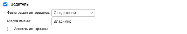

Водитель
Этот фильтр позволяет включить в отчет те интервалы, на которых на объектах были назначенные водители, или исключить такие интервалы.
В фильтре доступны следующие опции:
| Опция | Описание |
| С водителем | Показываются те интервалы отчета, на которых на объекте были назначенные водители. В поле Маска имени можно указать имя или маску имени водителя, интервалы с которым необходимо включить в отчет. Также маска работает, если на одном интервале было одновременно назначено несколько водителей. Чтобы в отчете показывались несколько водителей, в настройках шаблона должна быть включена опция Несколько водителей/прицепов. Пример. Выполняется отчет о поездках. Во время одной из них на объект было назначено два водителя: Валентин и Геннадий. Если в поле Маска имени указано Валентин, то в отчете показываются только те поездки, во время которых был назначен только этот водитель. Если в поле указано *Валентин*, то в отчет также войдет поездка, на которой были два назначенных водителя. Интервалы показываются полностью вне зависимости от того, когда на нем был назначенный водитель: в начале, конце или середине интервала. Если необходимо показать в отчете именно ту часть интервала, во время которой на объекте был назначенный водитель, включите опцию Извлечь интервалы. Пример. Фильтр С водителем используется в отчете по поездкам. Поездка длилась с 08:00 до 16:00. Водитель был назначен на объект в 14:00 и снят с него в 16:40. Если опция Извлечь интервалы выключена, в отчете показывается вся поездка с 08:00 до 16:00. Если опция включена, то показывается часть поездки с 14:00 до 16:00. |
| Без водителя | Показываются те интервалы отчета, на которых на объект не был назначен ни один водитель. |
| Группа водителей | Показываются те интервалы отчета, на которых на объект был назначен любой водитель из указанной группы. В поле Маска имени указывается имя или маска имени группы. Принцип работы опции Извлечь интервалы такой же, как и в случае опции С водителем (см. описание выше). |

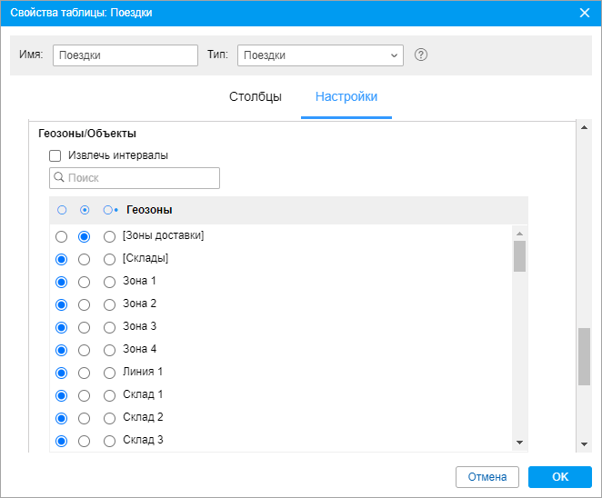

Геозоны/Объекты
Фильтр позволяет показывать те интервалы отчета, на которых объект находился внутри или за пределами выбранной геозоны или зоны вокруг выбранного объекта.
По умолчанию интервалы показываются целиком. Чтобы показать только части интервала, во время которых объект находился внутри или за пределами геозоны/зоны объекта, включите опцию Извлечь интервалы.
При определении времени пересечения объектом геозон или зон объектов учитываются настройки опции Максимальный интервал между сообщениями из свойств объекта.
Секция фильтра состоит из двух списков: списков геозон и объектов. В их верхней части находится динамический поиск по имени элемента.
Для каждого элемента в списке можно указать один из трех статусов:
: Элемент (геозона или зона объекта) не учитывается.

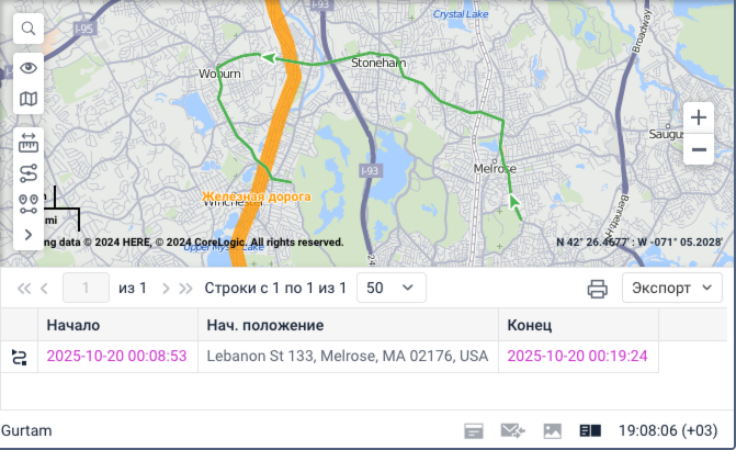

: Интервалы внутри этой геозоны или зоны объекта. В таблицу включаются те интервалы, в которых объект отправил хотя бы одно сообщение внутри выбранной геозоны (или зоны объекта).
Пример. На изображении ниже таблица Поездки отфильтрована по критерию Внутри геозоны «Железная дорога». Она включает поездку, во время которой транспортное средство отправляло сообщения из этой геозоны, хоть и в течение короткого времени.

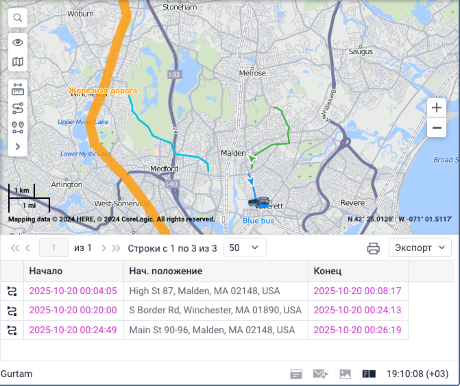

: Интервалы за пределами этой геозоны или зоны объекта. В таблицу включаются те интервалы, в которых объект отправил все сообщения вне выбранной геозоны (или зоны объекта).
Пример. На изображении ниже таблица Поездки отфильтрована по критерию Вне геозоны «Железная дорога». Она включает три поездки, во время которых не было отправлено ни одного сообщения из этой геозоны.

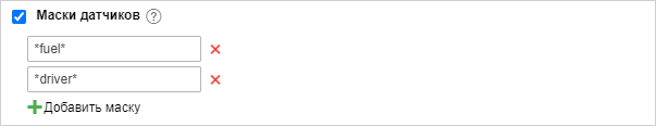

Маски датчиков
В этом фильтре можно указать маски датчиков, которые должны учитываться при выполнении отчета. Указанные маски влияют на:
- фильтр Датчики;
- значения столбцов Счетчик, Нач. счетчик, Кон. счетчик;
- значения столбцов, связанных с оборотами двигателя, температурой и топливом;
- значения произвольных датчиков, если не используется фильтр Маски произвольных датчиков.
Маска датчика моточасов указывается отдельно в фильтре Датчик моточасов.

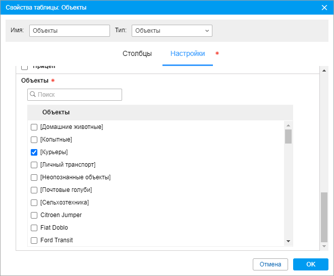

Объекты
Этот фильтр используется в отчетах о назначениях пассажиров, прицепов и их групп, а также в отчетах типов Геозоны и Группы геозон.
В списке можно выбрать группы объектов или объекты, которые должны учитываться в отчете.

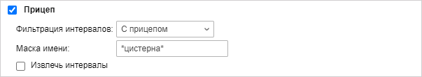

Прицеп
Фильтр позволяет показать в отчете интервалы, на которых на объект был назначен или не был назначен прицеп. Опции в этом фильтре работают аналогично опциям из фильтра Водитель.

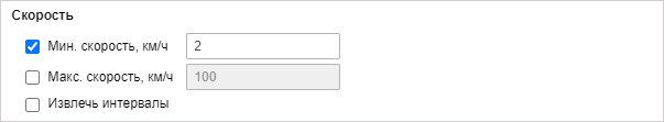

Скорость
В фильтре в полях Мин. скорость и Макс. скорость можно указать, какой должна быть минимальная и/или максимальная скорость движения объекта на интервале для того, чтобы этот интервал был включен в отчет.
Чтобы в отчете показывались только те отрезки, на которых скорость соответствовала указанным условиям, активируйте опцию Извлечь интервалы.

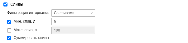

Сливы
Фильтр позволяет включать в отчет интервалы, на которых произошли сливы топлива, или интервалы без них.
Если выбрана опция Со сливами, то в полях Мин. слив и Макс. слив вы можете указать, каким должен быть минимальный и/или максимальный объем топлива, слитого за один раз на интервале, для того, чтобы этот интервал был включен в отчет. Если активирована опция Суммировать сливы, то условиям из полей должна соответствовать сумма всех сливов на интервале.
Пример. Выполняется отчет по поездкам. В поле Мин. слив указано значение 5 л. Во время поездки зарегистрированы сливы объемом 2 л, 3 л и 4 л. Если опция Суммировать сливы отключена, то поездка не показывается в отчете. Если она включена, то поездка показывается в отчете, так как суммарный объем сливов составляет 9 л.

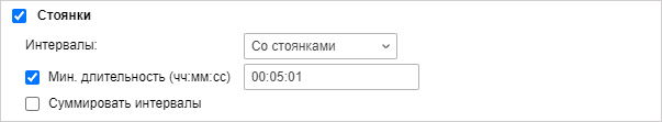

Стоянки
Фильтр позволяет включить в отчет только те интервалы, на которых были стоянки (опция Со стоянками), или только те, на которых стоянок не было (опция без Стоянок). Стоянки определяются в соответствии с настройками в детекторе поездок. См. подробное описание здесь.
Если выбрана опция Со стоянками, то в поле Мин. длительность можно указать, какой должна быть минимальная продолжительность стоянки на интервале для того, чтобы этот интервал был включен в отчет. Если включена опция Суммировать интервалы, то продолжительность всех стоянок на интервале суммируется и сравнивается с указанной минимальной длительностью.
Пример. Выполняется отчет о посещении геозон. Необходимо включить в отчет только такие посещения, во время которых объект был на стоянке. В поле Мин. длительность указано значение 10 мин. Стоянки объекта в геозоне длились 5 и 7 минут. Если опция Суммировать интервалы отключена, то посещение геозоны не попадет в отчет. Если опция включена, то посещение покажется в отчете, так как в сумме стоянки длились 12 минут и требование к минимальной длительность выполнено.

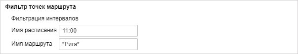

Фильтр точек маршрута
Этот фильтр доступен в таблице Контрольные точки. В нем в полях Имя расписания и Имя маршрута вы можете указать маски расписаний и/или маршрутов соответственно. В этом случае в отчете будут показываться только контрольные точки, относящиеся к указанным расписаниям и/или маршрутам.
