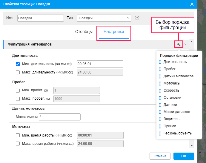

Раздел Фильтрация интервалов расположен в свойствах таблицы на вкладке Настройки. Доступные фильтры, то есть наборы параметров, по которым происходит фильтрация, зависят от типа таблицы.
Одновременно можно применять несколько фильтров. Чтобы изменить последовательность применения фильтров, нажмите на иконку и перетащите элементы выше или ниже в списке.
Все фильтры кроме фильтра по пробегу работают только с целыми значениями.

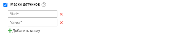

Маски датчиков
В этом фильтре можно указать маски датчиков, которые должны учитываться при выполнении отчета. Указанные маски влияют на:
  • фильтр Датчики;
  • значения столбцов Счетчик, Нач. счетчик, Кон. счетчик;
  • значения столбцов, связанных с оборотами двигателя, температурой и топливом;
  • значения произвольных датчиков, если не используется фильтр Маски произвольных датчиков.

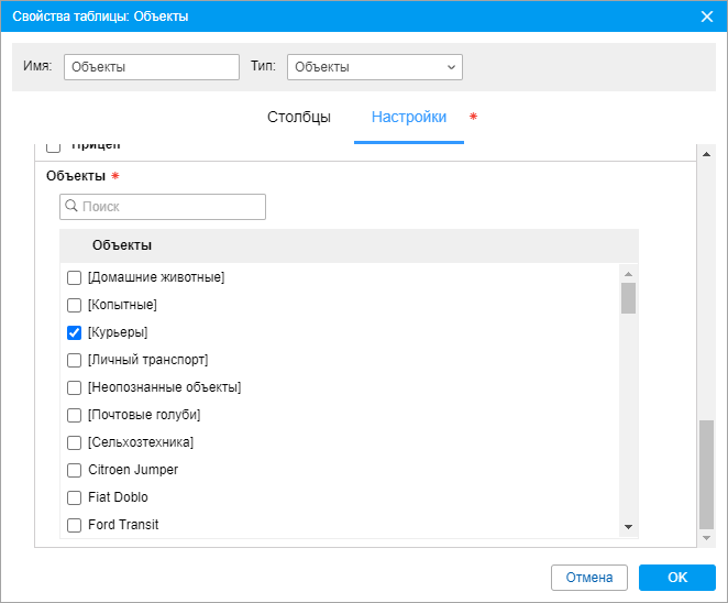

Объекты
Этот фильтр используется в отчетах о назначениях пассажиров, прицепов и их групп, а также в отчетах типов Геозоны и Группы геозон.
В списке можно выбрать группы объектов или объекты, которые должны учитываться в отчете.

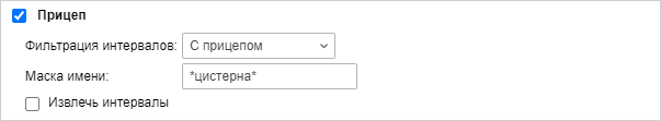

Прицеп
Фильтр позволяет показать в отчете интервалы, на которых на объект был назначен или не был назначен прицеп. Опции в этом фильтре работают аналогично опциям из фильтра Водитель.

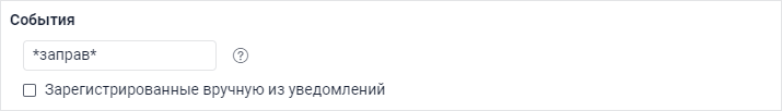

События
Этот фильтр доступен для таблиц События и Нарушения. Он позволяет включать в отчет только те события, текст которых соответствует указанной маске.
Если включена опция Зарегистрированные вручную из уведомлений, то в отчете показываются только произвольные события, зарегистрированные вручную из окна онлайн-уведомления.

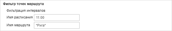

Точки маршрута
Этот фильтр доступен в таблице Контрольные точки. В нем в полях Имя расписания и Имя маршрута вы можете указать маски расписаний и/или маршрутов соответственно. В этом случае в отчете будут показываться только контрольные точки, относящиеся к указанным расписаниям и/или маршрутам.
