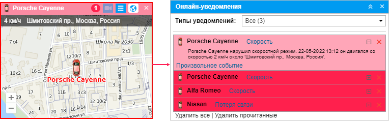

Просмотр онлайн-уведомлений
Мини-окна предоставляют альтернативный способ для просмотра полученных онлайн-уведомлений. При срабатывании онлайн-уведомления открытое мини-окно соответствующего объекта выделяется красным цветом. Если мини-окно было скрыто, то при получении уведомления оно открывается автоматически. Для получения и просмотра онлайн-уведомлений в мини-окне вам необходимо отметить флаг Мигание мини-окна при выборе способа действий.
В заголовке мини-окна рядом с переключением режимов работы появляется иконка, которая служит индикатором количества непрочитанных уведомлений. Нажмите на иконку, чтобы просмотреть полученные уведомления. Принцип работы с уведомлениями такой же, как и в окне онлайн-уведомлений. Для возвращения к исходному режиму снова кликните на иконку уведомлений.
Мини-окно не синхронизируется с окном онлайн-уведомлений, то есть прочтение или удаление в нем не приводит к изменениям в окне онлайн-уведомлений.
