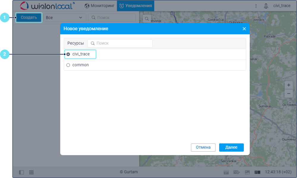

  1. На вкладке Уведомления нажмите на кнопку Создать.
  2. Выберите ресурс, в котором должно храниться уведомление.

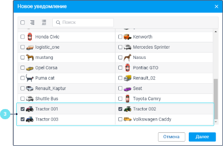

  3. Выберите объект или объекты, для которых необходимо создать уведомление. Объекты выбираются так же, как и при создании заданий.

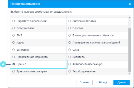

  4. Выберите тип уведомления.

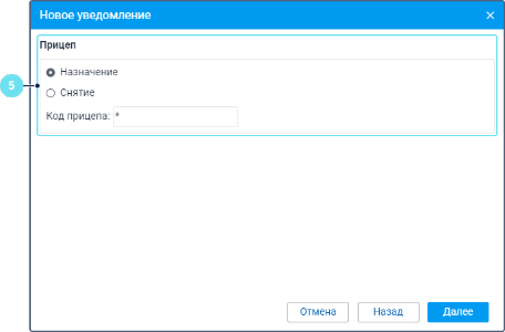

  5. Установите параметры, которые зависят от типа выбранного уведомления и подробно описаны на странице Типы уведомлений.

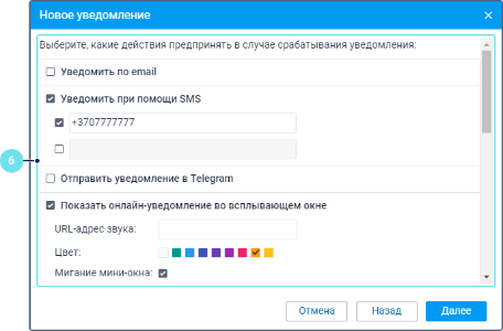

  6. Выберите одно или несколько действий, которые должны выполняться после срабатывания уведомления. Это могут быть отправка уведомления в различных формах, регистрация события или действие с элементами внутри системы.

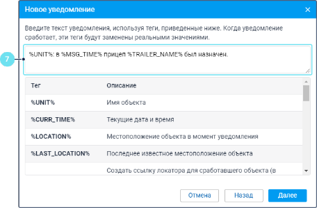

  7. Введите текст уведомления. Этот шаг отсутствует для тех типов уведомлений, которые не предполагают отправку текста.
