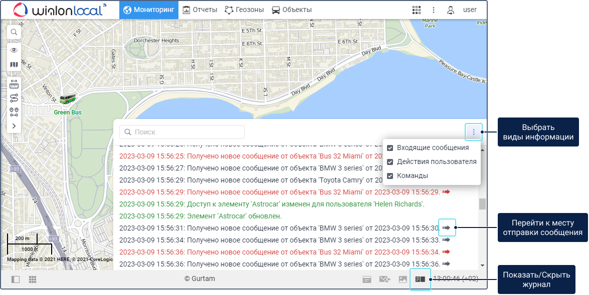

В журнале в реальном времени показывается информация о получении сообщений от объектов, отправке и выполнении команд и действиях пользователя.
Чтобы открыть журнал, нажмите на иконку в нижней панели.
Для выбора видов информации, которые должны показываться в журнале, щелкните по иконке и отметьте необходимые пункты.
Пункт
Описание
Входящие сообщения
Записи о получении сообщений от объектов, которые находятся в рабочем списке на вкладке Мониторинг. Если в сообщении есть данные о местоположении объекта, то в конце записи показывается иконка . Нажмите на нее, чтобы увидеть место отправки сообщения на карте.
Если сообщения выгружаются из черного ящика или ретранслируются, то в журнал попадают только те, которые были сгенерированы не ранее, чем за час до формирования последнего позиционного сообщения от объекта.
Действия пользователя
Записи о ваших действиях в системе мониторинга: создание, редактирование, удаление элементов и др.
Команды
Записи об отправке команд на объекты и их выполнении.
В журнале используется текст разного цвета:
  • черный — для записей о получении сообщений от объектов;
  • зеленый — для записей о действиях пользователя, отправленных и выполненных командах;
  • красный — для записей об ошибках и получении тревожных сообщений от объекта.
Чтобы быстро найти необходимую запись, используйте динамический поиск.
Размеры журнала можно изменить, потянув за его границу или угол.
