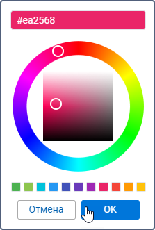

Имя* Имя геозоны. Оно должно содержать как минимум один символ. См. правила ввода данных. Для имени можно указать цвет и размер шрифта, если в настройках пользователя активирована опция Отображать имена геозон на карте. По умолчанию используется оранжевый цвет. Чтобы изменить его, щелкните по иконке Цвет подписи, укажите необходимый цвет с помощью палитры, спектра или формата Hex и нажмите OK.

Цвет* Цвет геозоны. Он используется для отображения геозоны на карте, во всплывающих подсказках к объектам и некоторых других местах. По умолчанию используется зеленый цвет. Чтобы изменить его, выберите необходимый цвет в палитре или щелкните по иконке Цвет формы, укажите цвет с помощью спектра или формата Hex и нажмите OK.
Чтобы форма геозоны не показывалась на карте, уберите галочку слева от иконки Цвет формы. Это может понадобиться, например, в случае геозон-кругов, если вам достаточно видеть только иконку в центре геозоны и необязательно видеть сам круг.
