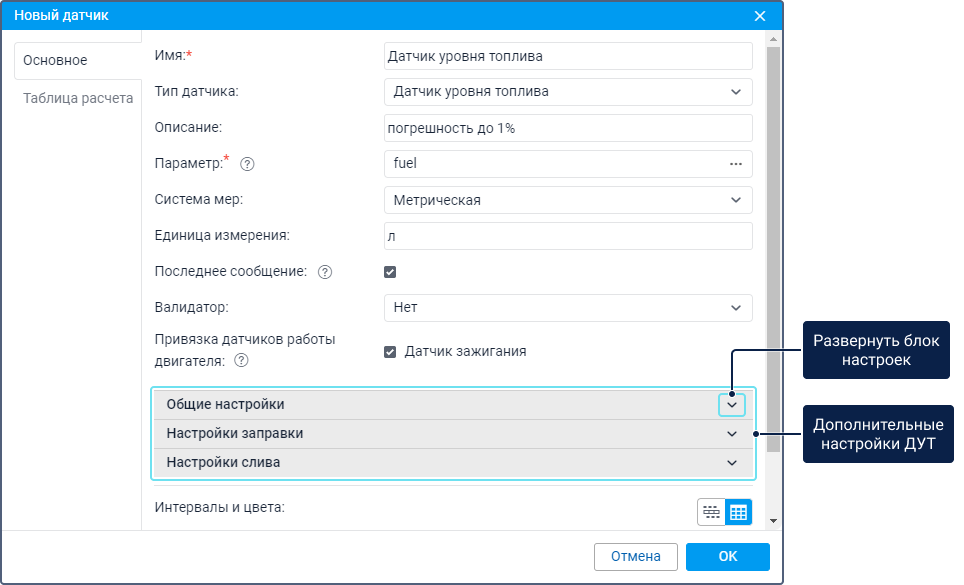

Дополнительные настройки ДУТ
Датчик уровня топлива имеет дополнительные настройки, которые содержатся в трех вложенных блоках: Общие настройкиНастройки заправокНастройки сливов.
