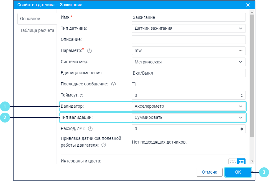

Валидация определяет зависимость основного датчика от валидатора и позволяет связать их значения, чтобы получить одно итоговое. Она настраивается путем выбора валидатора и типа валидации в свойствах датчика.
Валидатор — валидирующий датчик, значение которого влияет на основной датчик. Валидатор выбирается из списка доступных датчиков, созданных ранее для того же объекта. При создании датчика с помощью копирования нельзя выбрать исходный датчик в качестве валидатора.

Тип валидации — логическая или математическая операция, с помощью которой валидатор влияет на итоговое значение основного датчика. Доступно 12 типов валидации, каждый из которых описан ниже.
