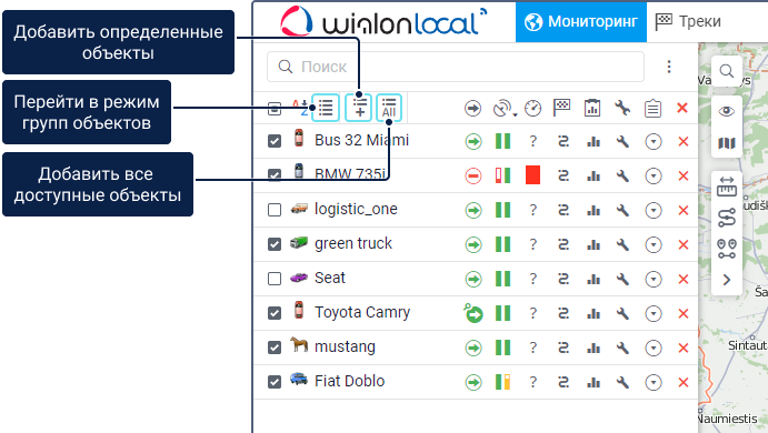

Добавление объектов в список
Объекты можно добавлять в список одним из следующих способов:
  •  — добавление определенного объекта или объектов (см. подробное описание здесь);
  •  — добавление всех доступных объектов.

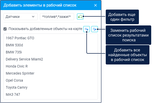

Для добавления объекта или группы вместе с входящими в нее объектами в рабочий список используйте один из следующих способов:
  • щелкните дважды по элементу в списке;
  • добавьте все найденные (отфильтрованные) элементы с помощью иконки ;
  • замените существующий рабочий список на все найденные (отфильтрованные) элементы с помощью иконки .
Если добавленный объект относится к какой-либо группе, то она также добавляется, но без остальных ее объектов. Если объект не относится ни к одной группе, то он автоматически помещается в группу Объекты вне групп с иконкой .

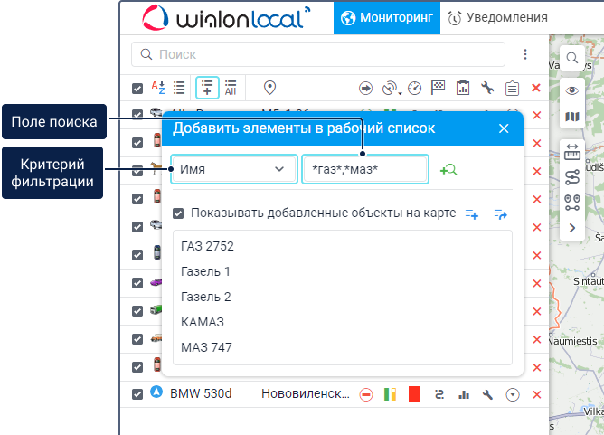

Поиск по критериям
При наличии большого количества объектов и групп для поиска нужного элемента можно использовать фильтры. О том, как работает фильтрация в окне добавления элементов, читайте ниже.
Доступны следующие критерии фильтрации:
ФильтрОписание
ИмяПоиск по имени объекта или группы.
СоздательПоиск по пользователю, от имени которого создан объект. Указан на вкладке Основное свойств объекта.
Уникальный IDПоиск по уникальному ID объекта, который указан на вкладке Основное свойств объекта.
Телефонный номерПоиск по телефонному номеру, который указан на вкладке Основное свойств объекта.
Тип устройстваПоиск по типу устройства, установленного на объекте. Указан на вкладке Основное свойств объекта.
Группа объектовПоиск объектов по их принадлежности какой-либо группе. После выбора фильтра в списке показываются те объекты, которые относятся к какой-либо группе. Если при этом в поле поиска указать имя группы, то в списке показываются те объекты, которые принадлежат этой группе.
ОбъектПоиск групп объектов по имени объекта. После выбора фильтра в списке показываются те группы, в которых есть какие-либо объекты. Если в поле поиска указать имя объекта, то в списке показываются группы, в которых есть этот объект.
Произвольные поляПоиск по имени или значению произвольного поля, добавленного на одноименной вкладке объекта.
ХарактеристикиПоиск по значению из характеристик, указанных на одноименной вкладке объекта.
ДоступПоиск по имени пользователя, который имеет доступ к объектам. После выбора фильтра укажите в поле поиска имя пользователя или маску его имени, чтобы в списке показались все объекты, к которым он имеет доступ.
ГеозоныПоиск по имени геозоны, в которой находится объект в настоящее время.
ДатчикиПоиск по имени, типу, описанию или параметру датчика, созданного в свойствах объекта.
ВодителиПоиск по имени или коду водителя, назначенного на объект.
ПрицепыПоиск по имени или коду прицепа, назначенного на объект.
ПассажирыПоиск по имени или коду пассажира, назначенного на объект.
Фильтры могут работать на нескольких уровнях:
  • на первом уровне вы выбираете критерий фильтрации и в списке показываются только те объекты, у которых есть выбранное свойство. Например, если выбран фильтр Датчики, в списке показываются только те объекты, у которых они созданы;
  • на втором уровне рядом с фильтром в поле поиска вы указываете одно или несколько ключевых слов (их масок) через запятую. Например, чтобы найти все объекты с датчиками зажигания и/или топливными датчиками, после выбора фильтра Датчики вы можете ввести *зажиг*,*топлив*;
  • на третьем уровне вы можете добавить еще один критерий фильтрации, нажав на иконку , и выполнить поиск среди отфильтрованных ранее объектов и т. д.
