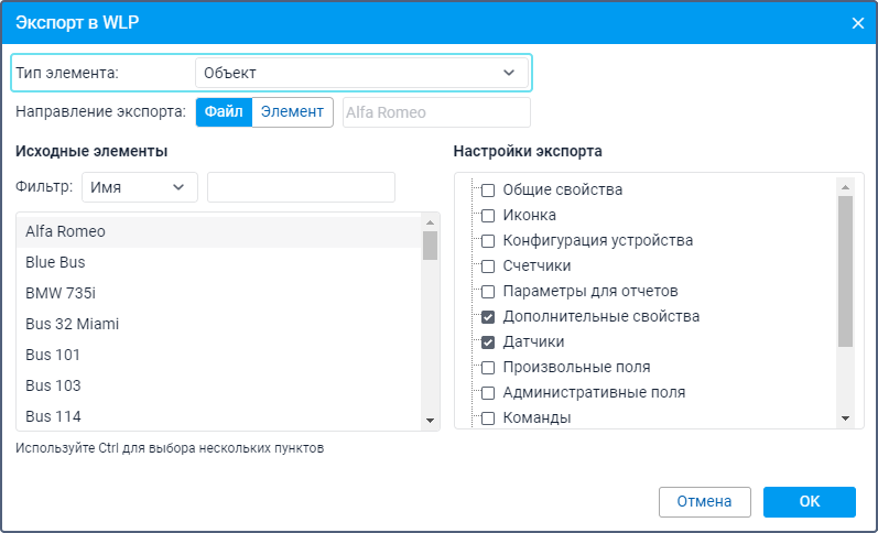

Для экспорта свойств объекта выберите в меню пользователя пункт Экспорт в WLP и в открывшемся окне укажите Объект в качестве типа элемента. Смотрите подробную инструкцию здесь.
