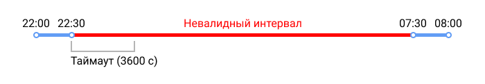

Опция Таймаут используется для поиска невалидных интервалов в работе датчика. Она применяется к историческим данным (отчетам) и данным, которые обрабатываются в режиме реального времени. Если интервал между двумя сообщениями с показаниями датчика длился дольше значения, указанного для опции Таймаут, то он считается невалидным. При этом сообщение до невалидного интервала становится концом одного интервала, а сообщение после невалидного интервала —  началом следующего. Таймаут указывается в секундах.
Пример**.** Сообщения с данными произвольного цифрового датчика получены в 22:00,  22:30, 07:30 и 08:00. Если опция Таймаут выключена, то в отчете показывается один непрерывный интервал с 22:00 до 08:00. Если указан таймаут 1 час (3600 с), то образуются несколько интервалов. Так как между первым и вторым сообщениями прошло меньше часа, они составляют первый интервал (с 22:00 до 22:30). Между вторым и третьим сообщениями прошло больше часа, поэтому этот интервал (с 22:30 до 07:30) считается невалидным и не учитывается. Между третьим и четвертым сообщениями прошло менее часа, и они образуют второй интервал (с 07:30 до 08:00).
