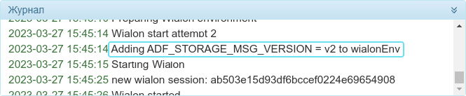

  3. Установите это обновление. При этом в журнале в системе администрирования основного сервера будет отображаться запись Adding ADF_STORAGE_MSG_VERSION = v2 to wialonEnv:

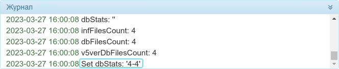

Процесс конвертации базы данных основного сервера можно отслеживать по журналу системы администрирования. Там каждые 10 минут будет показываться запись вида Set dbStats: ‘X-Y’. Если X будет равен Y, значит, процесс конвертации завершен:

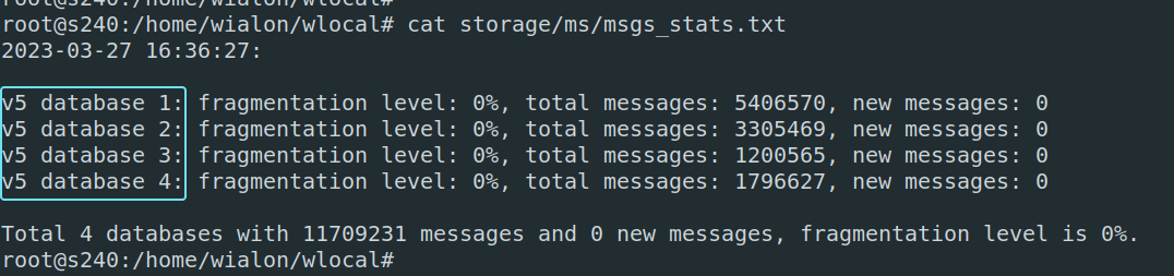

Также готовность конвертации можно проверить по содержанию файла /home/wialon/wlocal/storage/ms/msgs_stats.txt. Все файлы базы данных должны иметь версию V5:

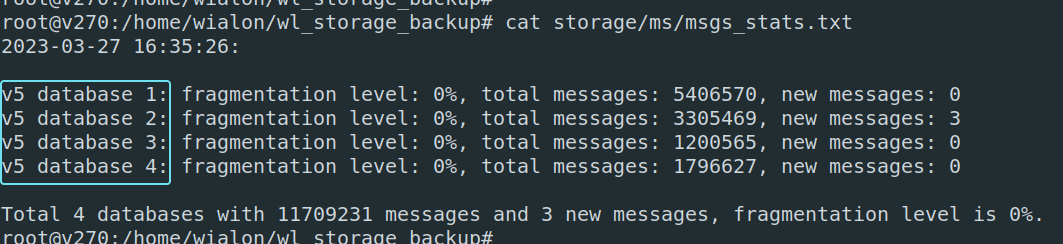

Убедитесь, что базы данных на всех резервных серверах также сконвертированы. Для этого проверьте содержимое файла storage/ms/msgs_stats.txt на резервных серверах. Все файлы базы данных должны иметь версию V5:
