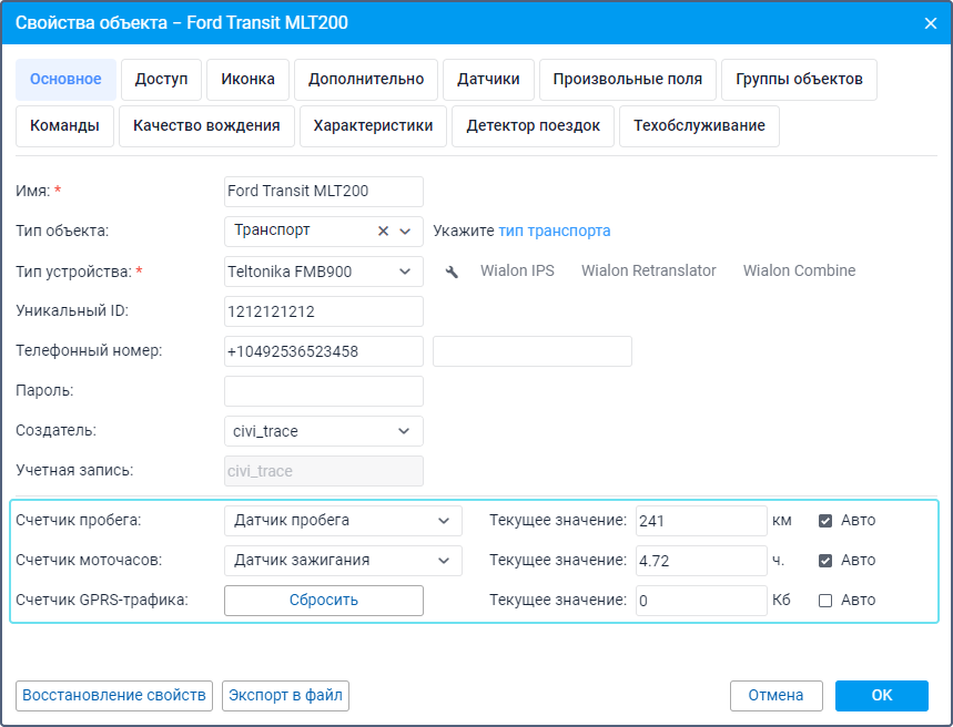

Счетчики
Для работы со счетчиками необходимо право доступа Редактирование счетчиков.
На вкладке Основное, кроме прочих свойств, вы можете настроить счетчики пробега, моточасов и трафика GPRS.
Счетчик пробега
Вы можете выбрать один из следующих методов расчета пробега:
МетодОписание
GPS
Расчет по GPS-координатам (возможен для любого объекта).
При расчете пробега значение высоты не учитывается, если разница между ним и значением высоты из последующего сообщения превышает 500 м.
Датчик пробега
Расчет по датчику пробега.
Относительный одометрРасчет по датчику Относительный одометр, который учитывает пройденное расстояние с момента получения последнего сообщения.
GPS + датчик зажиганияРасчет по GPS-координатам с учетом показаний датчика зажигания.
Eсли для датчика (в том числе датчика-валидатора) нужен параметр из предыдущего сообщения, то он не может использоваться для расчета пробега. Исключением является относительный одометр.
Выбранный метод расчета влияет на данные в отчетах (пробег, длительность), треках (пробег) и сообщениях (расстояние). Если выбран расчет пробега по какому-либо датчику, которого нет у объекта, то значения пробега равны нулю.
Счетчик моточасов
Счетчик моточасов может рассчитывать время работы по одному из следующих датчиков:
  • датчик зажигания;
  • датчик абсолютных моточасов;
  • датчик относительных моточасов.
Так как значения счетчика указываются в часах, то для него можно использовать дробные значения с округлением до сотых. В качестве разделителя используется точка.
Если для датчика (в том числе датчика-валидатора) нужен параметр из предыдущего сообщения, то он не может использоваться для расчета моточасов. Исключением является датчик относительных моточасов.
Счетчик моточасов используется во многих таблицах отчетов.
Счетчик GPRS-трафика
Счетчик GPRS-трафика предназначен для учета переданного и полученного объема трафика.
Чтобы сбросить счетчик, нажмите на кнопку Сбросить. Сразу после этого система предложит сохранить значение счетчика в истории объекта.
Для этого счетчика предусмотрен специальный отчет GPRS-трафик.
Значения счетчиков
В поле Текущее значение напротив каждого счетчика можно указать значение, от которого должны отсчитываться пробег, моточасы или трафик. Включите опцию Авто справа от поля, чтобы новые данные автоматически добавлялись к этому значению.
Чтобы сбросить значения счетчиков вручную, введите 0 в поле Текущее значение.
Кроме указанного выше способа вы можете устанавливать и обнулять значения счетчиков при помощи заданий или уведомлений.
Значения счетчиков моточасов и пробега могут показываться во всплывающей подсказке к объекту и расширенной информации о нем.
Опция Таймаут из свойств датчиков и опция Максимальный интервал между сообщениями со вкладки Дополнительно учитываются только в отчетах и не работают для счетчиков в режиме онлайн.
