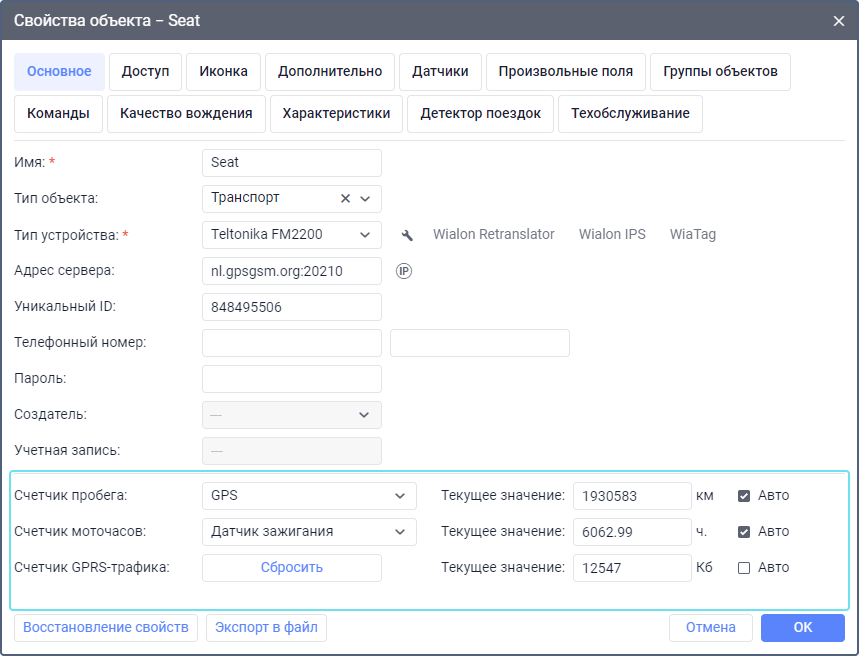

На вкладке Основное, кроме прочих свойств, вы можете настроить счетчики пробега, моточасов и трафика GPRS.

Счетчик пробега
Вы можете выбрать один из следующих методов расчета пробега:

Счетчик моточасов
Счетчик моточасов может рассчитывать время работы по одному из следующих датчиков:

Счетчик GPRS-трафика
Счетчик GPRS-трафика предназначен для учета переданного и полученного объема трафика.
Чтобы сбросить счетчик, нажмите на кнопку Сбросить. Сразу после этого система предложит сохранить значение счетчика в истории объекта.

Значения счетчиков
В поле Текущее значение напротив каждого счетчика можно указать значение, от которого должны отсчитываться пробег, моточасы или трафик.
