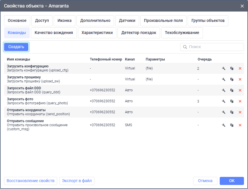

Создание команд
Чтобы создать команду, нажмите на Создать, укажите ее свойства, и нажмите OK.

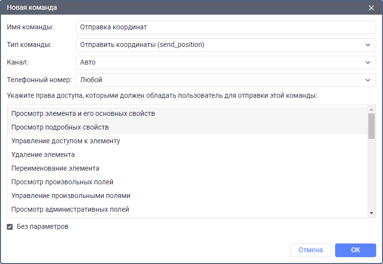

Свойства команд
Команды имеют описанные ниже свойства.
СвойствоОписание
Имя команды
Имя создаваемой команды. Имена команд не должны повторяться в рамках свойств одного объекта.
Тип команды
Изначальное имя команды в системе. В списке показываются только те команды, которые поддерживает устройство объекта. См. список стандартных команд, поддерживаемых системой Wialon.
Для одного объекта можно создать несколько команд  одного и того же типа.
Канал
Канал (тип связи), по которому должна отправляться команда: Авто, TCP, UDP, Virtual, SMS. Список каналов зависит от типа устройства, выбранного на вкладке Основное. Подробнее о каналах читайте ниже.
Телефонный номер
Телефонный номер необходим для команд, отправляемых по каналу SMS. Некоторые типы оборудования могут поддерживать две SIM-карты. В таком случае в этом поле можно выбрать, какой из двух телефонных номеров необходимо использовать для отправки команды: Первый, Второй или Любой. При выборе варианта Любой сообщение отправляется на первый номер, если он указан. Если первый номер не указан, сообщение автоматически отправляется на второй. В момент отправки команды этот номер поменять нельзя.
Права доступа
В этом блоке необходимо выбрать права доступа, которыми должен обладать пользователь для отправки команды. Чтобы выбрать несколько прав, щелкните по их названиям, зажав клавишу Ctrl
Кроме прав, выбранных в этом блоке, пользователь также должен иметь на объект право доступа Отправка команд.
Параметры
Для некоторых команд необходимы дополнительные параметры. Это могут быть, например, номер входа или выхода, интервал онлайн-отчетов и т. д.
Чтобы указать параметры, отключите опцию Без параметров и заполните необходимые поля. Если параметры не указаны при создании команды, то их необходимо указать при ее отправке. Указанные при создании команды параметры нельзя изменить при ее отправке.

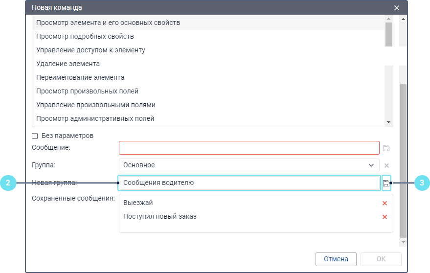

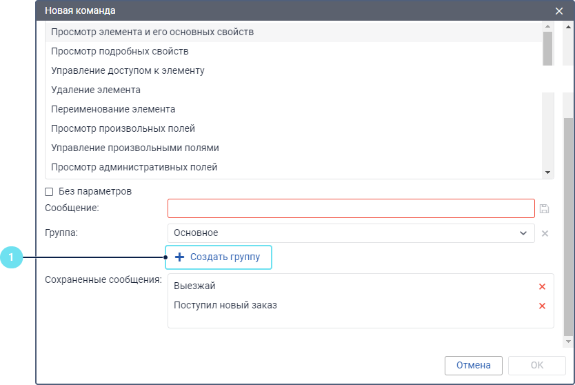

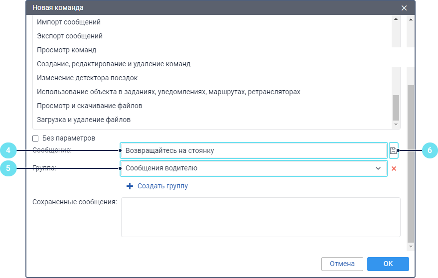

Параметры команды «Отправить произвольное сообщение»
Во время настройки команды Отправить произвольное сообщение можно создавать группы и добавлять в них сообщения. Это позволяет быстро найти необходимое сообщение при отправке команды.
Для создания новой группы сообщений выполните следующие шаги:
  1. Нажмите на Создать группу ().
  2. В поле Новая группа введите имя группы.
  3. Нажмите на иконку справа от имени группы.
  4. В поле Сообщение введите текст сообщения, которое необходимо добавить в группу.
  5. В выпадающем списке Группа выберите созданную группу.
  6. Нажмите на иконку сохранения справа от текста сообщения.
Созданные таким образом группы сохраняются в выпадающем списке Группа, а сообщения — в списке Сохраненные сообщения. Чтобы удалить группу или сообщение, нажмите на иконку .
