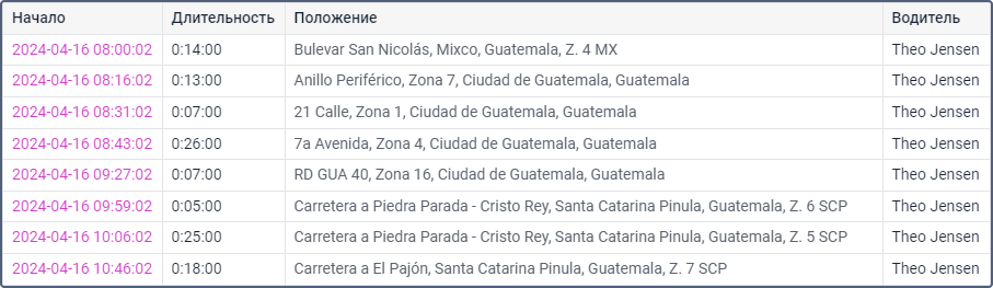

В отчете по стоянкам отображается следующая информация.
СтолбецОписание
НачалоВремя начала стоянки объекта.
КонецВремя окончания стоянки объекта.
Длительность
Интервал времени, в течение которого объект стоял.
Чтобы определить длительность стоянки, от объекта необходимо получить минимум два сообщения со значениями скорости, которые меньше указанной минимальной скорости движения.
Общее времяВремя от начала до конца интервала стоянки. Рекомендуется использовать этот столбец вместе с группировкой или строкой Итого. Если в таблице настроена строка Итого, то в ней показывается все время, которое прошло от начала первой стоянки до окончания последней.
Время междуВремя, которое прошло от окончания предыдущей стоянки до начала текущей (определяется, начиная со второй стоянки).
ПоложениеАдрес, по которому находился объект в течение всей стоянки. Если было определено незначительное перемещение, то в качестве адреса стоянки указывается начальное местоположение объектаЕсли на интервале стоянки местоположение объекта недоступно, то оно определяется по его начальному местоположению в поездке, следующей после стоянки.
КоординатыГеографические координаты местоположения объекта во время стоянки (в десятичных градусах).
ВодительИмя водителя, если таковой был идентифицирован.
ПрицепИмя прицепа, если он был назначен.
Кол-воКоличество стоянок (целесообразно при группировке строк по годам/месяцам/неделям/дням/сменам или для отчетов для групп объектов).
СчетчикПоказания датчика счетчика.
Нач. счетчикПоказания счетчика в начале стоянки.
Кон. счетчикПоказания счетчика в конце стоянки.
Ср. температураСреднее значение температуры за время стоянки.
Мин. температураМинимальное значение температуры за время стоянки.
Макс. температураМаксимальное значение температуры за время стоянки.
Нач. температураЗначение температуры в начале стоянки.
Кон. температураЗначение температуры по окончанию стоянки.
Ср. весСреднее значение веса за время стоянки.
Мин. весМинимальное значение веса за время стоянки.
Макс. весМаксимальное значение веса за время стоянки.
Нач. весЗначение веса в начале стоянки.
Кон. весЗначение веса по окончанию стоянки.
СтатусСтатус объекта, зарегистрированный во время стоянки. Его можно регистрировать вручную или автоматически с помощью уведомления. Если статусов было несколько, то показывается первый из них.
ИзображениеИзображения, полученные от объекта. Просмотр изображений в отчетах и доступные при этом функции описаны здесь.

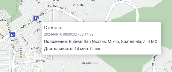

Данный тип отчета удобно использовать в сочетании с маркерами стоянок на карте.
