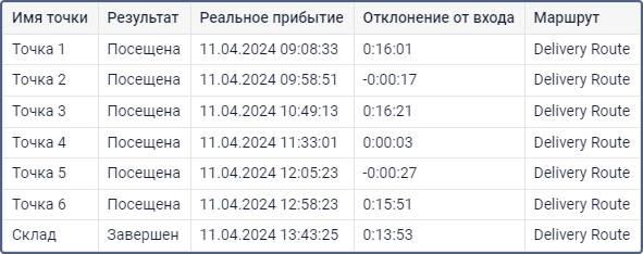

Контрольные точки
Под точками маршрута подразумеваются контрольные точки, которые были заданы при создании маршрута. Таблица может включать колонки, описанные ниже.
СтолбецОписание
Имя точкиИмя контрольной точки, заданное во время ее создания.
Реальное прибытиеВремя входа в контрольную точку.
Запланированное прибытиеВремя входа в контрольную точку согласно расписанию.
Нач. положениеПоложение в момент входа.
Реальное отправлениеВремя выхода из контрольной точки.
Запланированное отправлениеВремя выхода из контрольной точки согласно расписанию.
Кон. положениеПоложение в момент выхода.
РезультатПосещено (зафиксирован и вход, и выход), Только вход, Только выход, Пропущено, Завершен (зафиксирован вход в последнюю точку).
МаршрутИмя маршрута, к которому относится контрольная точка.
РейсИмя рейса.
РасписаниеИмя расписания.
Отклонение от времени входаОпоздание (положительное число) или опережение (отрицательное число) расписания прибытия.
Отклонение от времени выходаОпоздание или опережение графика отправления.
Длительность присутствияДлительность нахождения в контрольной точке.
Пробег в точкеПробег в контрольной точке.
Время на отрезкеДлительность переезда от предыдущей контрольной точки.
Пробег на отрезкеПробег от предыдущей контрольной точки до текущей.
Кол-воКоличество точек.
ВодительИмя водителя, если таковой был идентифицирован.
ПрицепИмя прицепа, если он был назначен.
