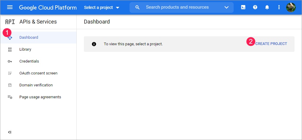

  1. Откройте страницу Google Cloud Platform и войдите в учетную запись Google. По умолчанию открыта вкладка Dashboard.
  2. Нажмите на Create project.

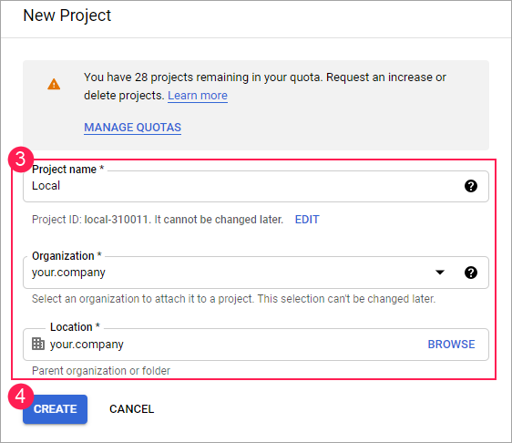

  3. Укажите имя проекта (Project name), название организации (Organization) и место расположения проекта (Location). Если вы используете личную учетную запись, то поле Organization не показывается.
  4. Нажмите на Create.

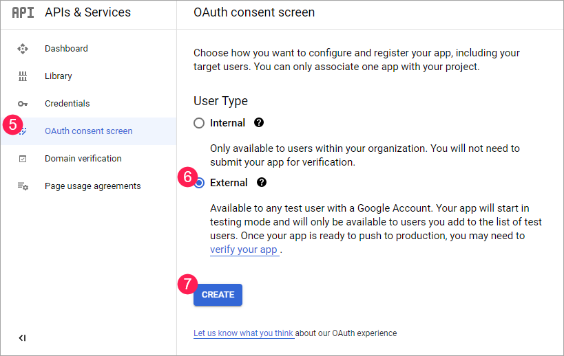

  5. Откройте вкладку OAuth consent screen.
  6. В списке выберите тип пользователей External.
  7. Нажмите на Create.

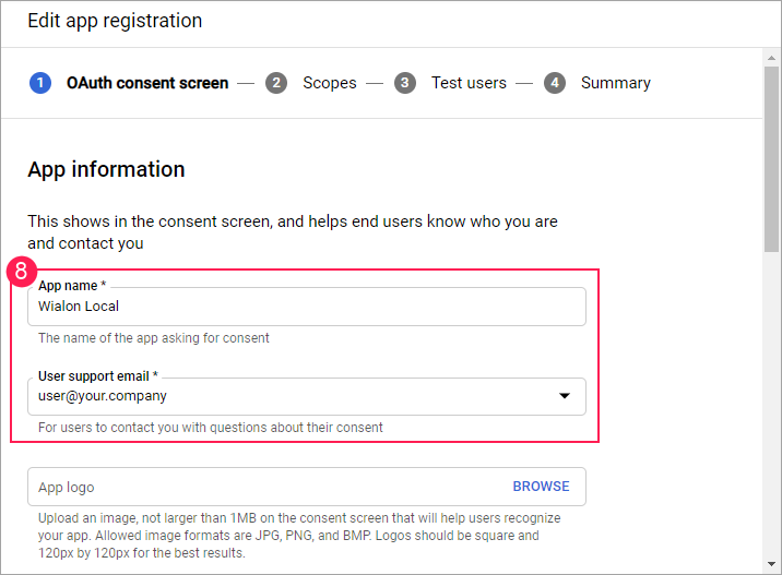

  8. Укажите имя приложения (App Name) и адрес электронной почты для связи с пользователями (User support email).

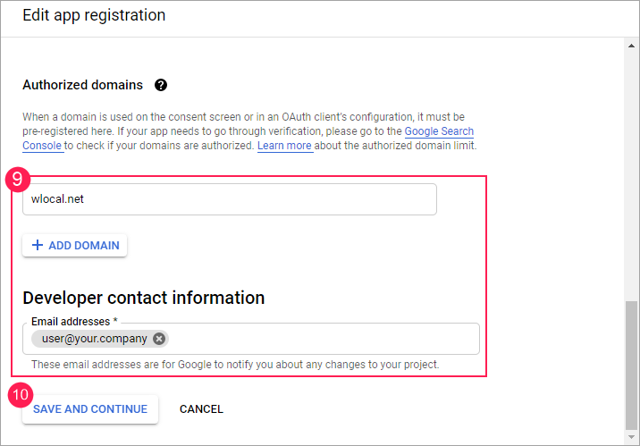

  9. Внизу страницы укажите имя домена сайта мониторинга и адрес электронной почты для связи с Google.
  10. Нажмите на Save and continue.

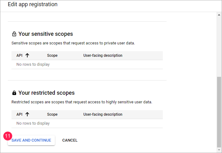

  11. При необходимости настройте области действия (Scopes) и нажмите на Save and continue.

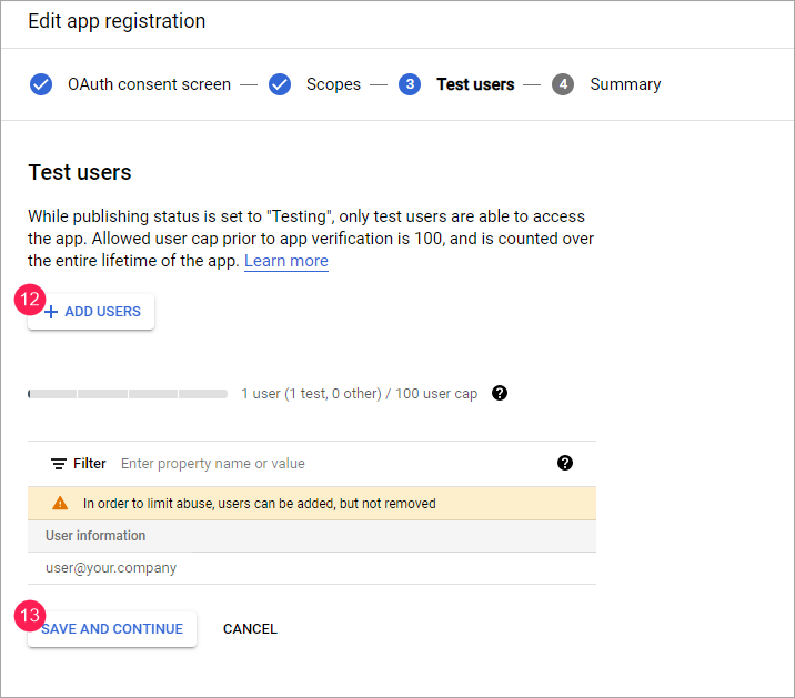

  12. При необходимости добавьте тестовых пользователей, у которых должен быть смогут иметь доступ к проекту до его публикации.
  13. Нажмите на Save and continue.

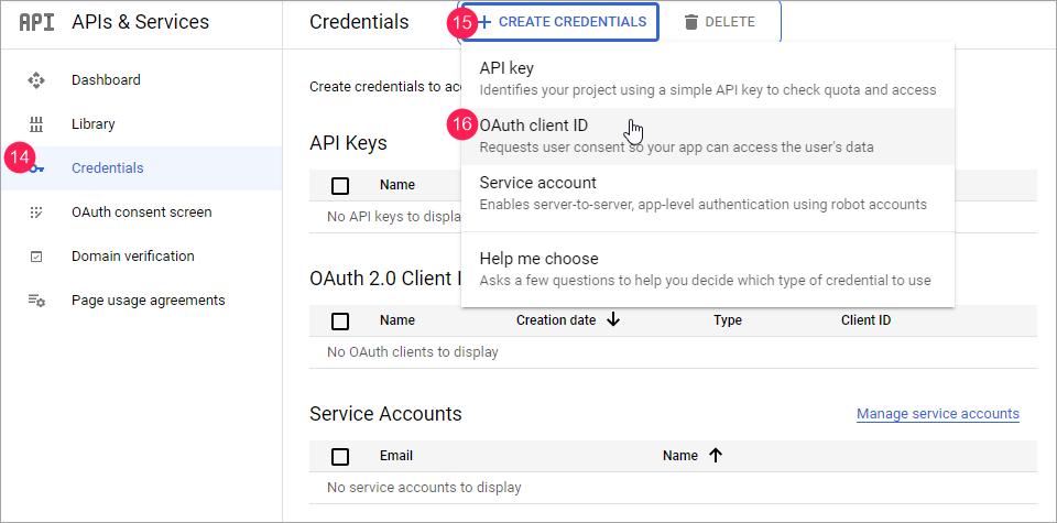

  14. Откройте вкладку Credentials.
  15. Нажмите на Create credentials, чтобы указать авторизационные данные.
  16. Выберите Oauth client ID.

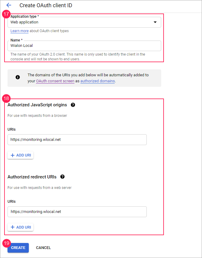

  17. Выберите тип приложения и укажите его имя.
  18. В полях Authorized JavaScript origins и Authorized redirect URIs введите URI сайта мониторинга (должен быть https).

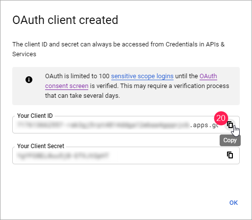

  19. Нажмите на Create.
  20. Скопируйте ID клиента из поля Your Client ID.

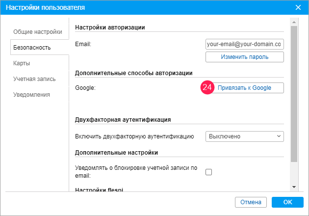

  3. Авторизуйтесь на сайте мониторинга от имени пользователя, для которого необходимо настроить авторизацию через Google. В настройках пользователя на вкладке Безопасность нажмите на кнопку Привязать к Google.
  4. Выберите учетную запись Google, которую вы хотите использовать для авторизации, и нажмите ОК.

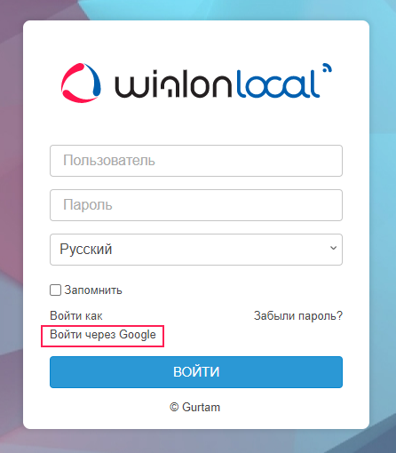

В результате на странице входа в систему мониторинга показывается надпись Войти через Google, которая позволяет авторизоваться в системе с помощью привязанной учетной записи Google.
